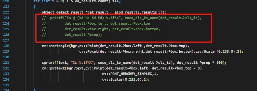

您好,这是正常现象,正常运行到这一步连接的 1.3寸屏幕就会显示摄像头捕获图像并用绿色框标记识别到的物体。 如果需要打印信息,可以尝试取消注释代码中打印识别结果的内容。、ExcitedFrog wrote: ↑2024-03-10 12:30我换到了buildroot镜像,运行时出现以下信息并卡住,没有响应:Crocodile wrote: ↑2024-03-08 12:01您好,花屏和清屏运行时输入命令报cat: write error: No space left on device 是正常现象,cat /dev/zero > /dev/fb0 no left 就是把清零数据不断写入/dev/fb0 直到设备的空间被占满报错No space left on device ,主要用来测试屏幕是否正常工作。ExcitedFrog wrote: ↑2024-03-08 11:32 虚拟机ubuntu22.04, 开发板pico pro max, 花屏-清屏功能正常但输入命令时会报没有储存空间;

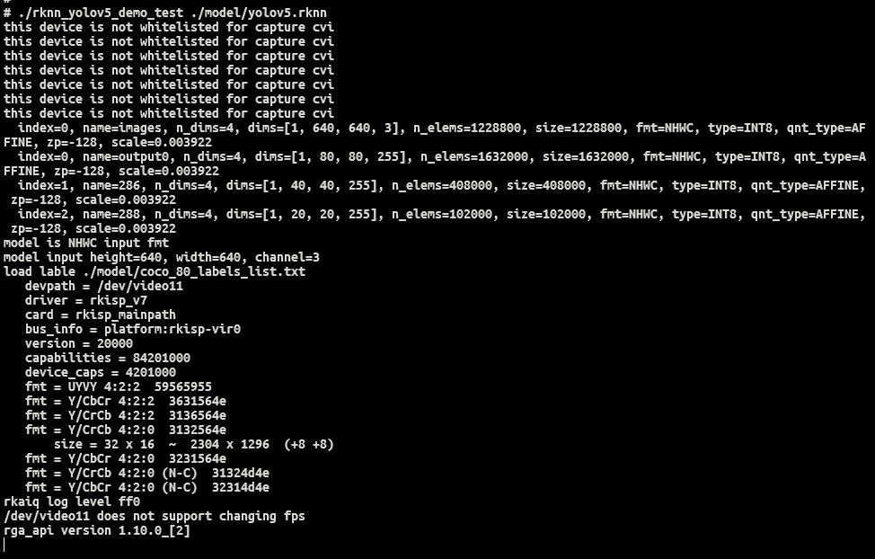

您好 请尝试执行 killall rkipc 或 RkLunch-stop.sh 关闭系统默认rkipc 程序,解除对摄像头的占用后再运行 demo,我注意到获您的打印信息缺少 opencv-mobile 摄像头设备的内容。ExcitedFrog wrote: ↑2024-03-11 4:45屏幕没有显示。花屏清屏功能正常Crocodile wrote: ↑2024-03-11 1:27您好,这是正常现象,正常运行到这一步连接的 1.3寸屏幕就会显示摄像头捕获图像并用绿色框标记识别到的物体。ExcitedFrog wrote: ↑2024-03-10 12:30
成功了。谢谢Crocodile wrote: ↑2024-03-11 6:05您好 请尝试执行 killall rkipc 或 RkLunch-stop.sh 关闭系统默认rkipc 程序,解除对摄像头的占用后再运行 demo,我注意到获您的打印信息缺少 opencv-mobile 摄像头设备的内容。
