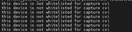

this device is not whitelisted for capture cvi

您好,这是 opencv-mobile 的打印信息,这是在opencv-mobile启动视频捕获设备时针对不同的设备有不同的动态链接库需求,通过白名单的方式来验证设备是否需要链接指定动态链接库运行。
luckfox-pico 只是 opencv-mobile 所支持的其中一个平台,在验证其他平台所依赖的动态链接库时会打印设备非白名单的信息,功能可以正常使用。
