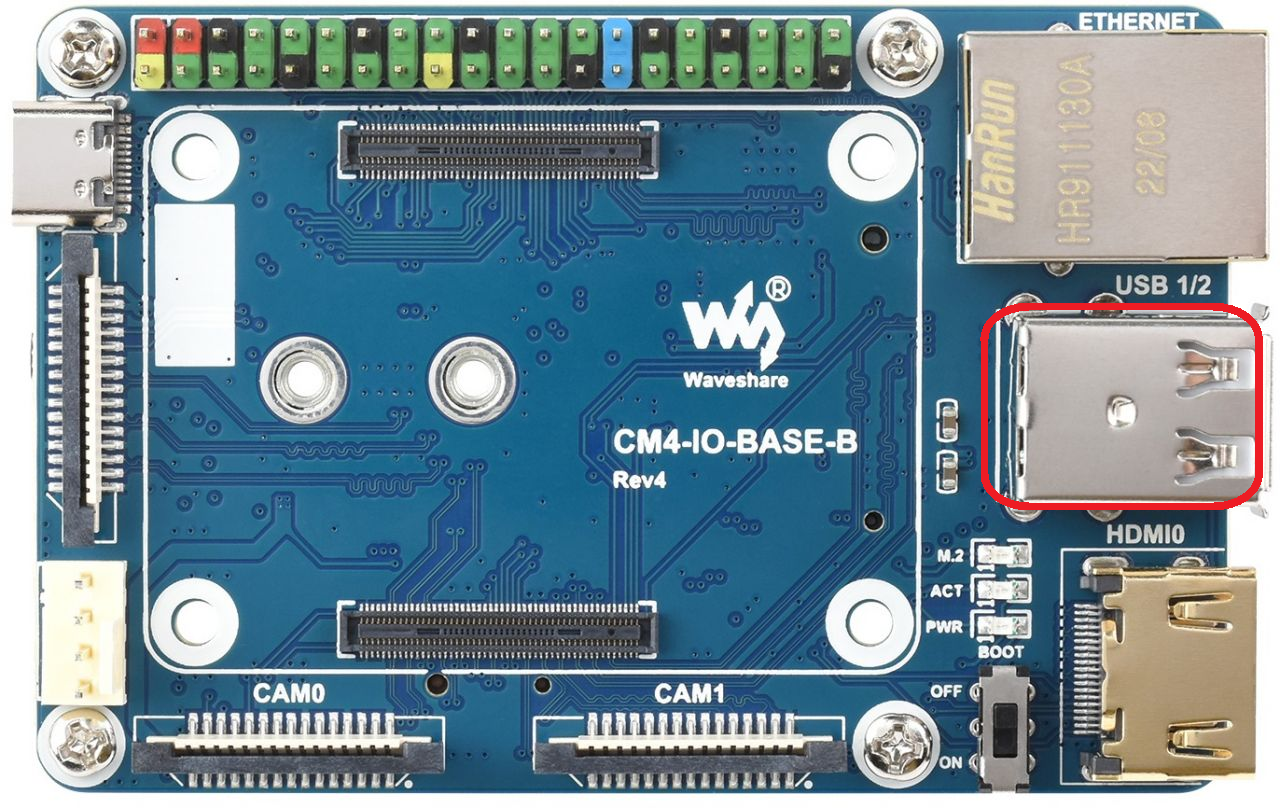

rk3566使用出厂镜像启动,通过wifi可以实现adb连接,但是通过usb线将板子(rk3566 + 微雪的CM4-IO-BASE-B底板)连接PC,无法发现adb设备。请问如何解决。

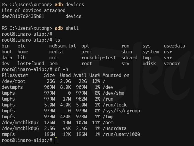

我上面连接的是Type-C接口,可以成功登录开发板。

查到原因了,当前CM4-IO-BASE-B硬件不支持,如果想要adb登录要使用这款底板:https://www.waveshare.net/shop/CM4-to-Pi4-Adapter.htm
