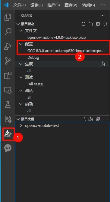

如果使用的项目较大,一般都用 Makefile 或者 CMake 进行编译,您打算使用的例程 opencv-mobile 是通过 CMake 进行管理编译,vscode 有提供插件可以解析 CMake 或者 Makefile 来索引对应的库的头文件,从而达到获取补全符号的效果。简单的使用示例如下:
1. 安装插件
Cmake 和 CMake tools 2. 打开工程
code <Your Project>
点击 左边菜单栏中的 CMake 图标配置编辑器,选择luckfox-pico 的交叉编译器 注意:用CMake配置不用配置 .vscode
