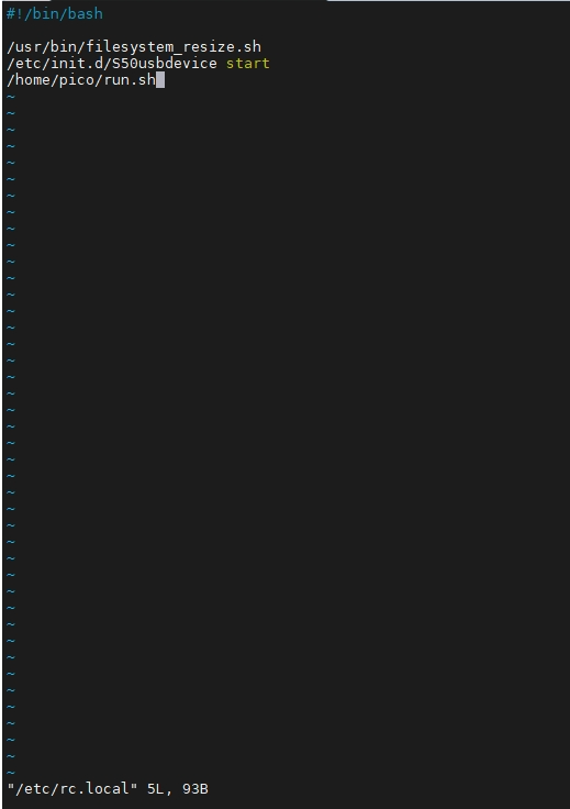

各位大佬:
小弟 在 pico 机器上编写了一个程序,希望开机可以自启动。把运行文件添加在 /etc/rc.local 里面,但是发现 开机运行失败。附截图,希望大佬解惑,感谢!!!
关于 PICO 开机自启动程序的问题

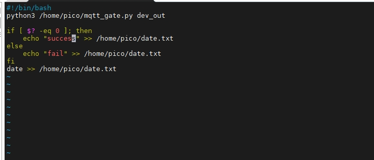

您好,使用 Ubuntu 系统实现自启动,可以在 /etc/profile.d/ 目录下添加脚本文件,步骤如下:
1.创建文件
2.在脚本文件添加您的内容
3.修改权限
1.创建文件
cd /etc/profile.d/
sudo vi run.sh
3.修改权限
chmod 775 run.sh
