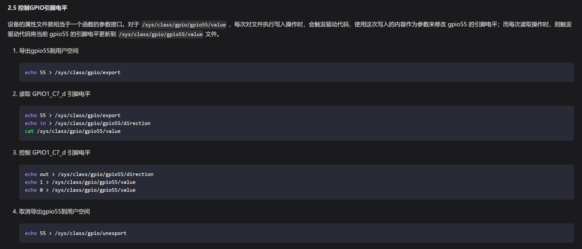

pico mini 无法控制引出引脚输出
  • 您好,确保在正确的设备树文件中将该引脚配置为普通IO,并成功烧录镜像。尝试使用命令控制引脚输出电平:
  • 使用了官方的镜像,像如图操作后,只对板载led有效,用引脚它就没反应

  • 使用官方镜像,需要在设备树中定义引脚为普通IO:
    如将 gpio1pc7 定义为普通IO 需要在设备树文件中添加以下代码,并注意注释引脚外设功能:
        gpio1pc7:gpio1pc7 {
            compatible = "regulator-fixed";
            pinctrl-names = "default";
            pinctrl-0 = <&gpio1_pc7>;
            regulator-name = "gpio1_pc7";
            regulator-always-on;
    &pinctrl {
        gpio1-pc7 {
            gpio1_pc7:gpio1-pc7 {
                rockchip,pins = <1 RK_PC7 RK_FUNC_GPIO &pcfg_pull_none>;
    // &pwm11 {
    // 	status = "okay";
    // 	pinctrl-names = "active";
    // 	pinctrl-0 = <&pwm11m1_pins>;
    // 	// pinctrl-0 = <&pwm11m2_pins>;
    // 	// pinctrl-0 = <&pwm11m0_pins>;
    参考教程:https://wiki.luckfox.com/zh/Luckfox-Pic ... 7%E6%A0%91
