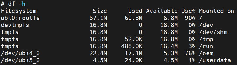

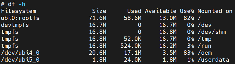

您好,测试使用官方镜像并修改SDK配置文件后,系统可以正常启动。若系统无法启动,建议根据实际的分区容量进行调整:
修改前: 修改后:
修改前: 修改后:
