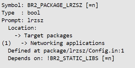

自行编译lrzsz库,运行lrz提示can't load library 'libnsl.so.0',发现系统中没有libnsl.so,这个需要在busybox或buildroot中添加?

您好,尝试配置 buildroot 进行添加:
参考教程:
https://wiki.luckfox.com/zh/Luckfox-Pic ... D%E7%BD%AE
