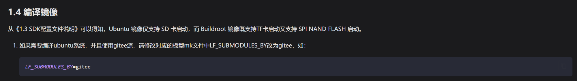

您好,修改对应的板型mk文件中LF_SUBMODULES_BY改为gitee后再尝试进行编译。
