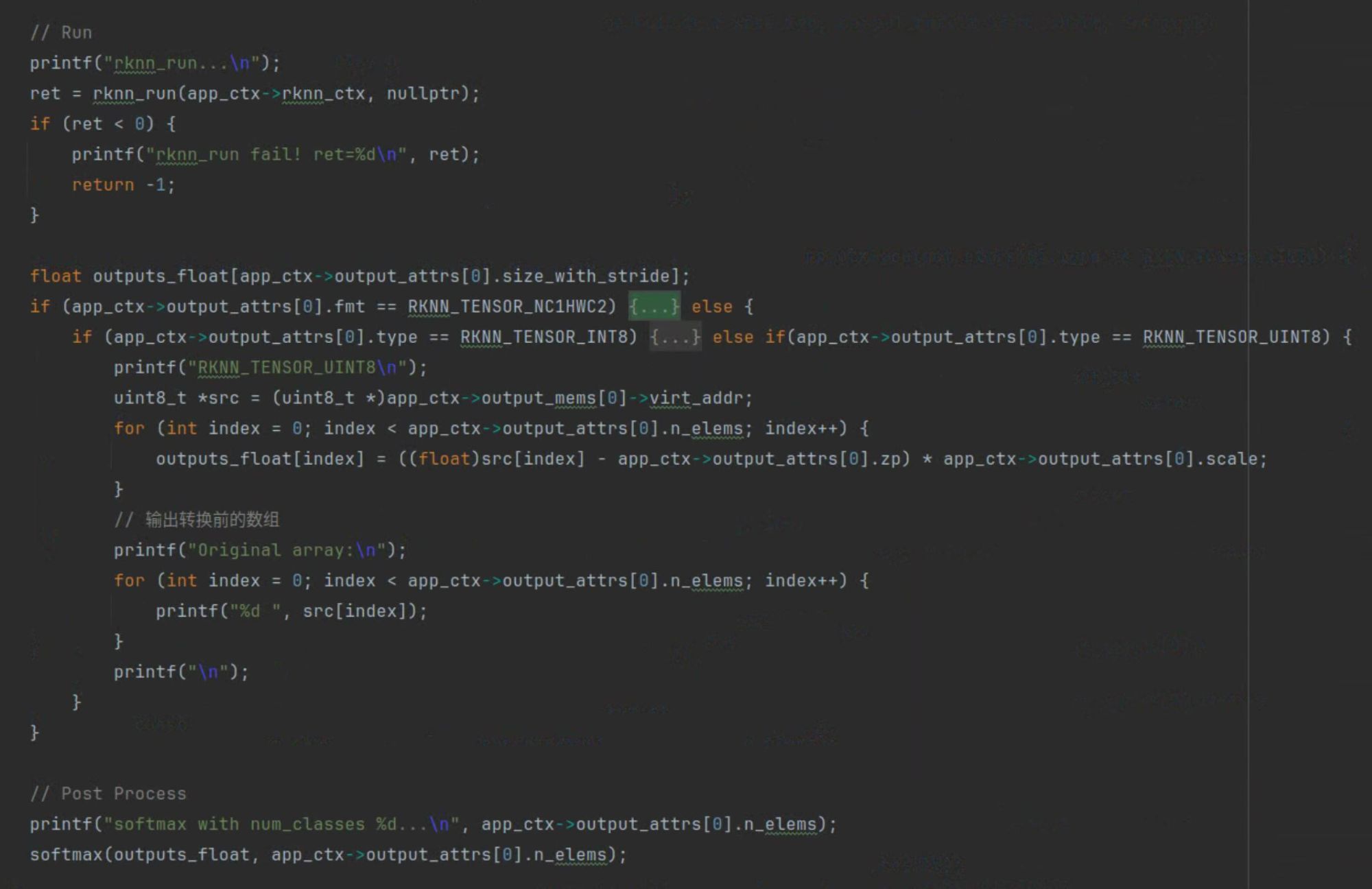

其中,Original array是模型输出的量化结果。# /data/RKNN/rknn_cls_demo /root/model.rknn /root/255.png

rknn_run...
RKNN_TENSOR_INT8
Original array:
99 -87
softmax with num_classes 2...
get_topk_with_indices...
inference done...
Predictions:
Class: 0, Score: 0.9992
Class: 1, Score: 0.0008
问题出在,我输入了另外一种图片,结果完全一模一样,同样再次输出Original array是99 -87。也就是说,我输入不同的图片,输出(预测)的结果都是一模一样的。这和模拟推理的结果完全不一样。我也查看过模拟推理的输出结果,每次都是不一样的。
分类模型的输出全部是同一个结果,不知道是哪里出了问题?还请不吝赐教,非常感谢!
