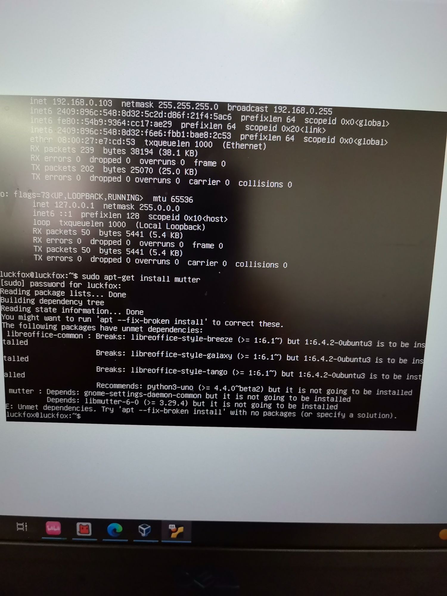

Ubuntu安装软件时遇到错误
您好,根据提示,您在尝试安装 mutter 时遇到了依赖关系问题。这个错误信息建议您运行 apt --fix-broken install 来修复依赖关系。以下是步骤:
1.尝试直接修复损坏的依赖关系:
2.更新包列表并升级系统:
3.根据错误信息,您可能需要手动安装一些缺少的依赖包。例如:
4.再次尝试安装 mutter:
1.尝试直接修复损坏的依赖关系:
sudo apt --fix-broken install
sudo apt update
sudo apt upgrade
sudo apt install gnome-settings-daemon-common libmutter-6-0 python3-uno
sudo apt install mutter
