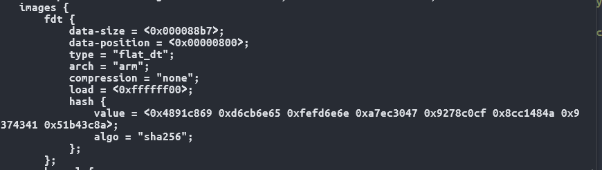

boot.img 的构成是 header + dtb + kernel,其中的dtb 头包含了 dtb 和 kernel 的偏移量、大小和哈希值信息,如果要替换dtb就需要修改dtbheader和 dtb。

2 修改header.dtb 的信息,用dtc将header.dtb 转成 header.dts 并进行修改
dtc -I dtb -O dts header.dtb -o header.dts
主要修改data-size 和 hash的value 部分,根据准备写入的dtb文件进行修改(ls -l 获取字节数的十进制后转成十六进制 sha256sum 获取哈希值)
3 将header.dts重新转换为header.dtb写回/dev/mtdblock3中
dtc -I dts -O dtb header.dts -o header.dtb
dd if=header.dtb of=/dev/mtdblock3 bs=1 seek=0 count=2048
