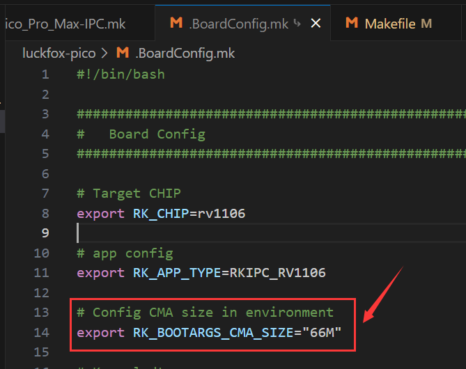

Luckfox Pico RV1103 RV1106 6音频输入时提示音频输入缓存不足是什么情况
  • 你好,是否修改过 RK_BOOTARGS_CMA_SIZE 的大小,请尝试增大后再进行测试:
  • 这个文件的路径是在哪里呢
  • SDK/project/cfg/BoardConfig_IPC目录下,根据版型修改对应的配置文件,重新选择版型进行编译
    ./build.sh lunch
    ./build.sh

  • 今天晚上又试了一下又开始报RK_ERR_AI_NOBUF了,重新装系统也无法解决,请问一下这个问题还可能由其他原因造成吗
  • 根据手册,RK_ERR_AI_NOBUF 是由于音频输入缓存不足导致,请继续增大 RK_BOOTARGS_CMA_SIZE,注意确保正确烧录镜像,或先烧录网盘提供的镜像进行测试。
