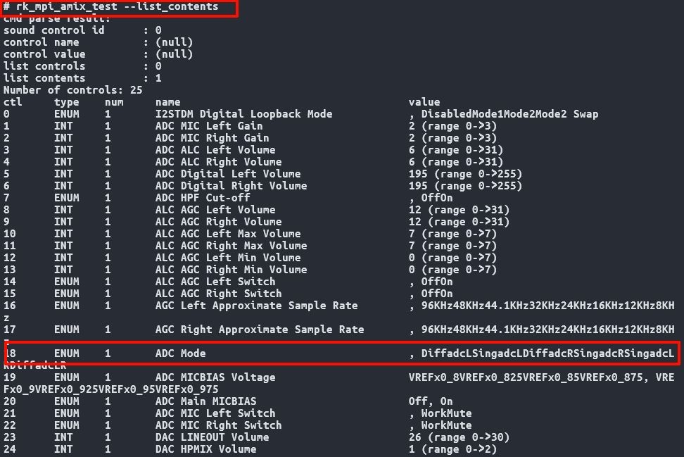

您好,单双通道的设置主要使用 rk_mpi_amix_test 来进行设置,您需要先使用
rk_mpi_amix_test --list_contents

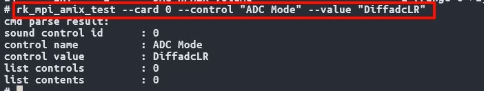

rk_mpi_amix_test --card 0 --control "ADC Mode" --value "DiffadcLR"
好的,那么我想要改成单声道采集单端输入是要改成SingadcLR吗,然后rk_mpi_ai_test --sound_card_name=hw:0,0 --device_rate=16000 --device_ch=2 --out_rate=16000 --out_ch=2 --output=/tmp这个指令的ch参数需要修改吗
您好 SingadcLR 是单端输入 左右声道的设置,如果需要单声道采集您需要根据实际电路来设置,单端输入用Sing 差分输入用Diff
如果麦克风接在CODEC_MIC0 是左声道用L 接在CODEC_MIC1为右声道用R
指令的设置目前不支持单独一个声道采集,device_ch必须为2,输出通道的话可以设置为一个声道或两个声道,你可以借助Audacity软件来观察PCM的波形来判断是否采集成功。

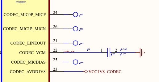

好的,十分感谢,那么RV1103双声道录音要配置成什么模式呢,以及想问一下双通道数据采集存储的cap_out.pcm文件中数据格式是什么样的呢,比方说我设置一个数据帧是1024个字节,那么得到的文件是一个左声道的数据帧(1024byte)接着另外一个声道的数据帧(1024byte)吗
我查看了RV1103的相关原理图,RV1103仅提供了一个声道输入接口,很遗憾使用常规手段实现不了双通道数据采集 如果是8bit采样,那么PCM文件就是第一个字节放左声道数据,第二个声道放右声道数据,依次类推下去,由于是原始数据,用分析软件也需要设置正确,不然获取到的波形数据就是错误的。

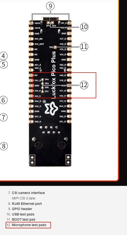

好的,最后想问一下信号输入端应该连接在luckfox-pico-plus的哪个引脚上呢
