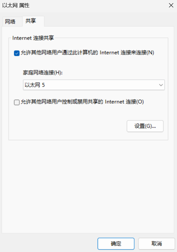

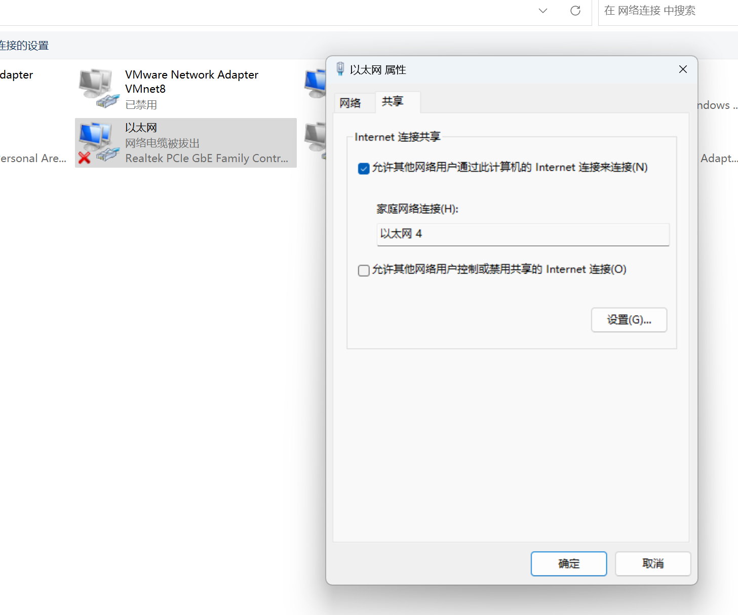

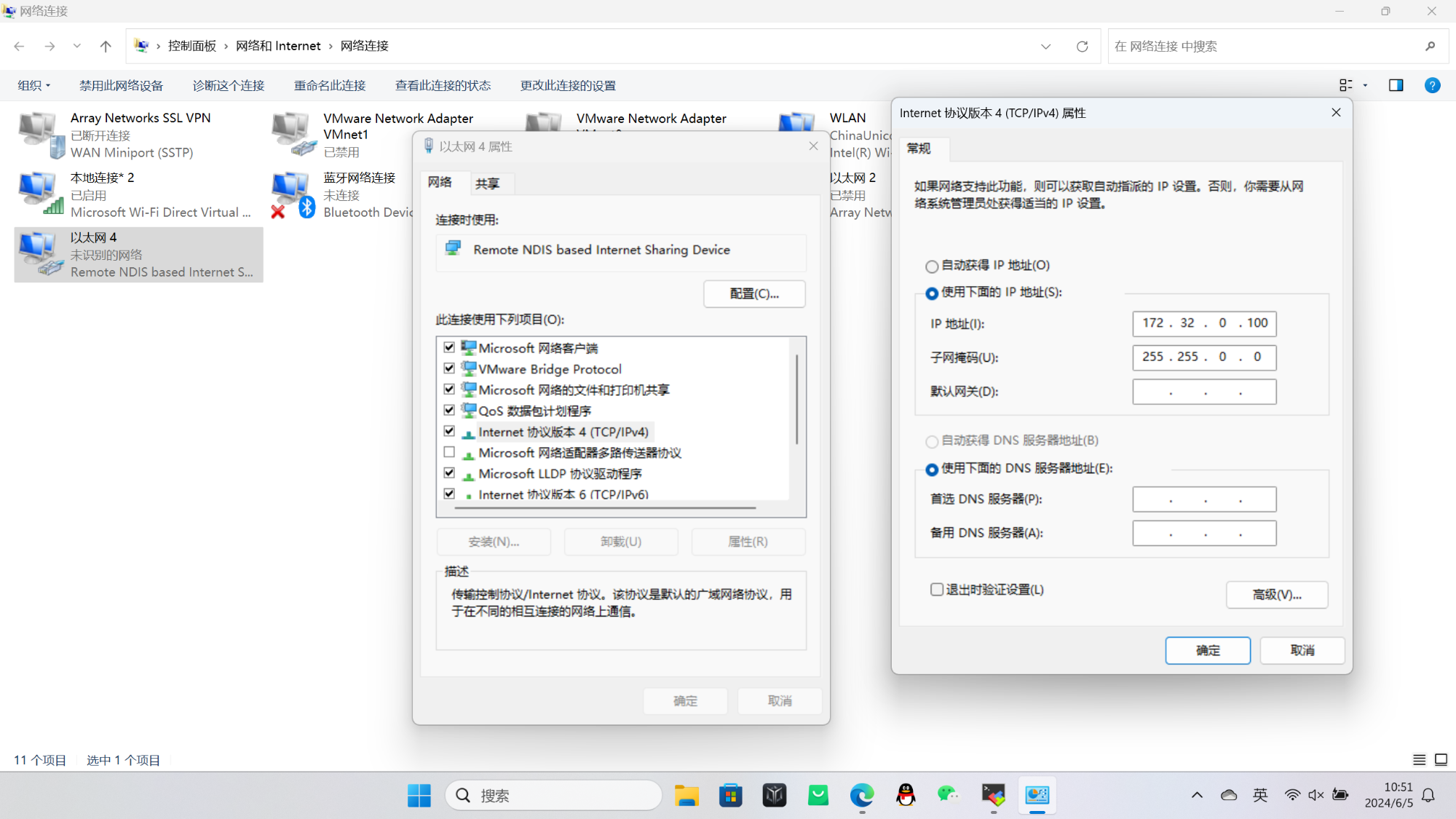

PC配置:

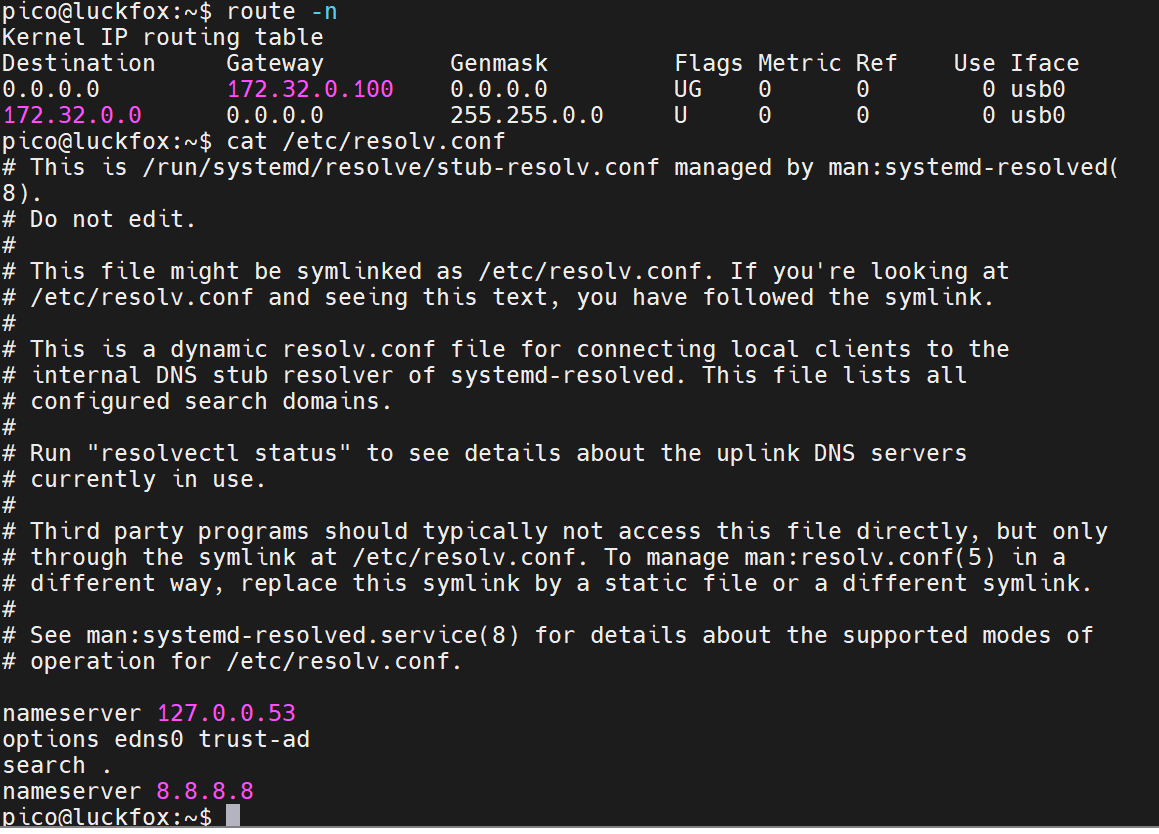

开发板配置:
测试:

您好,根据图片您的开发板网络配置是没有问题的,注意确保本地共享的网络正常且配置正确
若开发板还是无法正常联网,尝试关闭并重新开启以太网网络共享。

以太网网络共享已经打开了,但是还是ping不通

尝试下关闭并重新开启以太网网络共享
尝试了关闭并重新开启以太网共享,还是不行
