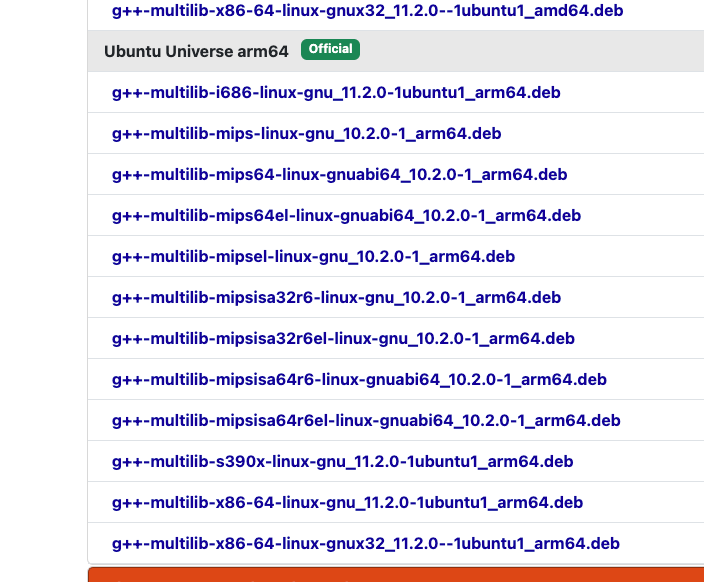

按照wiki配置sdk环境。安装 gcc-multilib g++-multilib时出现问题,后找到arm版本包进行安装。
