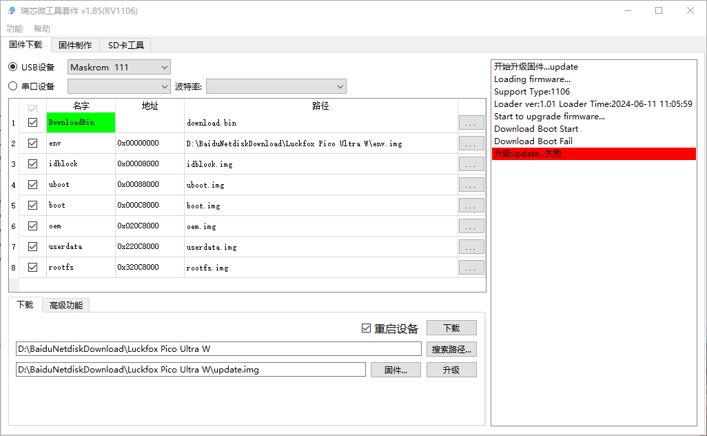

按着论坛内的回复操作,更新失败
您好,这种情况一般是USB连接问题,可能是使用USB HUB 或者 USB 线问题,条件允许的话请尝试更换线或者使用电脑的原生USB口

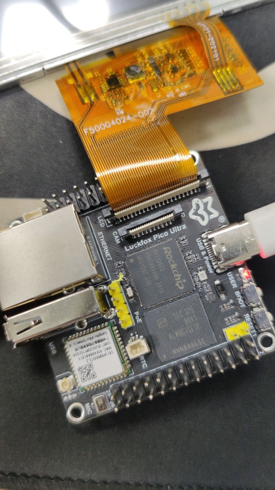

烧录好了,为什么显示屏也不亮,用ssh连也连不上,按照手册上的操作了
- Posts: 1316
SSH 的连接问题请查看网线或者USB的连接,需要对网络适配器进行设置。如果使用USB的话还需要确定USB处于 peripheral 模式(可以使用lsusb验证,如果有打印信息说明处于host模式,需要修改设备树) 。
屏幕显示的话需要确保屏幕连接正确,同时在设备树中也要根据屏幕的手册调整panel节点,后续我们会推出适配Ultra的RGB屏幕并进一步完善文档。

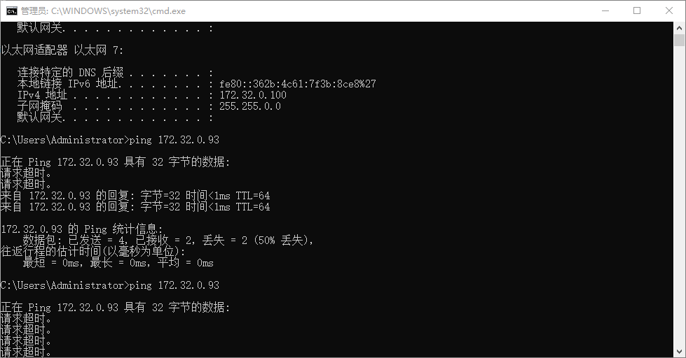

Luckfox Pico Ultra W的静态IP也是172.32.0.93吗,网络适配器设置好了也连不上

Ultra W 的 USB 在 peripheral 模式下的静态IP同样是172.32.0.93,您可以使用ifconfig 命令进行查看。正常情况下网络适配器出现说明USB已经成功作为RNDIS设备接入PC,设置好IP地址就可以实现板端和PC端相互ping通,比较常见的情况就是设备接入后网络适配器变了导致原本的设置被重置了,请再次检查RNDIS对应的网络适配器是否设置正确。

为什么ping的时断时续

这连接没问题,Luckfox Pico Ultra W的怎么修改设备树
为什么ping的时断时续
有测过供电吗?USB作为网口在供电不足的情况下会出现这种情况。如果有连接其它外设可能加重了负载导致无法正常工作,可以尝试去除其它外设
Ultra 与RGB相关的设备树在sysdrv/source/kernel/arch/arm/boot/dts/rv1106-luckfox-pico-ultra-ipc.dtsi 下 ,默认已经开启,您需要做调整的主要是panel节点,确定将GPIO0 PA1 使能位reset还是enable,根据官方资料调整 timing0 节点。
设备树设置完毕后需要在板端系统上的/etc/luckfox.cfg 添加一行
重启后即可
您也可以选择使用luckfox-config命令来实现,通过选择Advanced Options 选项下的RGB选项使能屏幕并设置时序。
注意:目前luckfox-config还处于测试阶段,如果您的屏幕需要更多选项还是需要修改设备树
