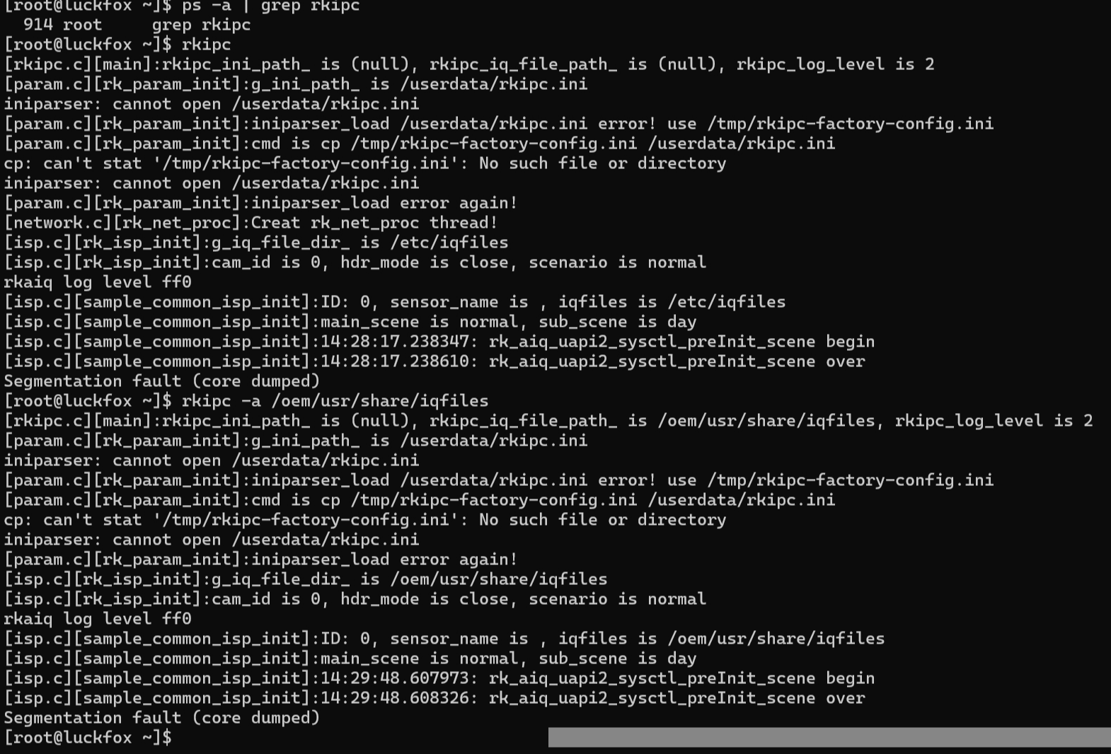

  • oem中存在usr,用ps -a | grep rkipc 输出 914 root grep rkipc
  • 请尝试执行rkipc命令 并提供相应的打印日志,如果没有rkipc命令说明此时的oem分区没有正常加载。
  • zhenglx7388 wrote: 2024-06-17 3:23max1.png
    您好,如果网盘镜像烧录后正常但自己编译的镜像无法识别请尝试重新编译镜像,目前无法无法分析出您遇到的情况,我这边重新拉取最新仓库重新编译镜像后烧写是正常的。
