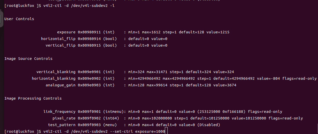

我做实验用v4l2-c,可以读取摄像头曝光和增益参数,但不能修改,请问是否哪里有设置?
如果需要设置这里的参数可以使用命令zhenglx7388 wrote: ↑2024-06-18 4:28 我做实验用v4l2-c,可以读取摄像头曝光和增益参数,但不能修改,请问是否哪里有设置?截图 2024-06-18 12-16-25.png
v4l2-ctl -d /dev/v4l-subdev2 --set-ctrl 'exposure=xxx'
v4l2-ctl -d /dev/v4l-subdev2 --set-ctrl 'analogue_gain=xxx'
我测试过将数值调到最大和最小对比没有明显区别,设置这里并不能真正作用到sensor上
