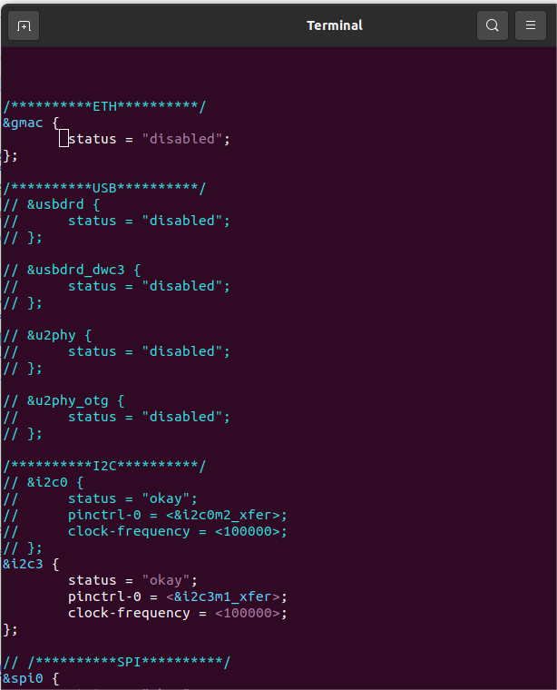

关于设备树USB部分的截图见附件。
编译出来的镜像插上USB后,windows端没有出现虚拟网卡。
SDK默认的设备树就可以,也不需要修改此部分。先烧录网盘提供的镜像,自己先排查下是不是线的问题。
