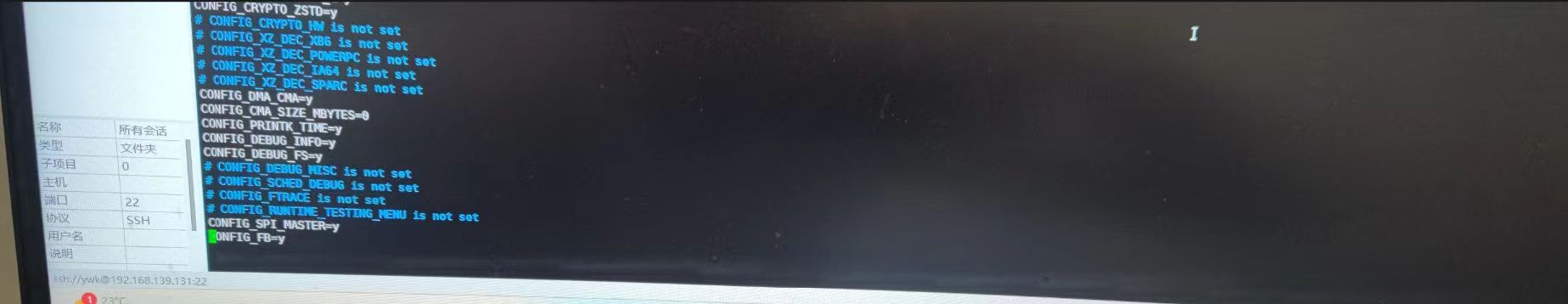

rv1103+1.3寸lcd 点亮屏幕失败,未生成fb0节点
使用 RV1103 添加fb支持也是修改 luckfox_rv1106_linux_defconfig 文件,未生成 fb0 节点建议检查设备树文件中的引脚配置,plus SPI节点配置参考:

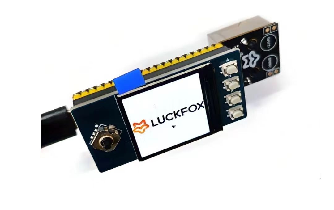

感谢,加上其中的那段设备树信息后确实点亮屏幕了。 spidev@0 {
status = "disabled";
这个节点为什么要关闭呢,是和st7789v@0冲突了吗?
是的,为了避免冲突需要手动关闭spidev@0,现已更新wiki。
