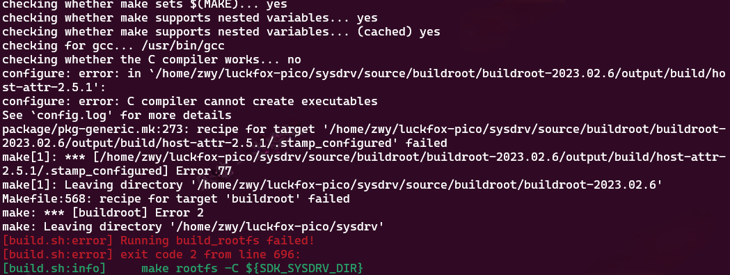

进行到环境部署(PC端)这步,单独编译rootfs报错,如下图

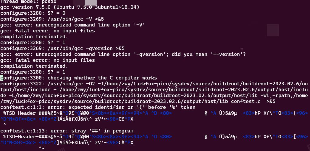

按照报错提示,进入config.log文件查看,内容如下图
想问一下什么原因导致的报错啊,该如何解决呢?

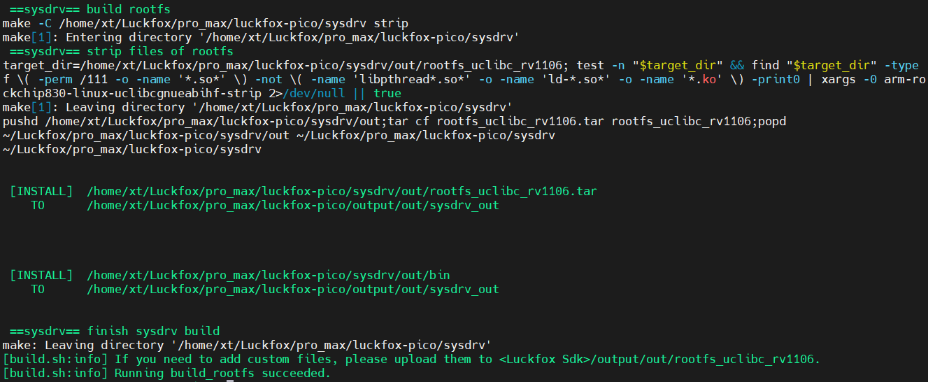

嗯嗯,我看教程文档里推荐的确实是22.04,不过我后来我换了一下环境,不是在windows10里用WSL的ubuntu18.04编译,而是正儿八经的Ubuntu18.04却成功了。感觉问题应该是出在WSL上。anyway,感谢回复!
