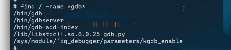

您好,请问1106上的/bin/gdb是怎么编出来的?我在buildroot也没看见有勾选。
- 板子上的1106

您好,gdb是Rockchip官方提供的放置在<Luckfox pico sdk >/sysdrv/tools/board/gdb 下,在编译根文件系统镜像时会放置进去
