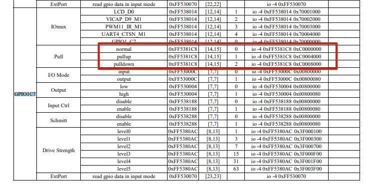

  • 您好,上拉输入和下拉输入的接口并没有在sysfs中引出来,可以通过直接配置默认上下拉模式实现,目前有两种方法
    1.修改设备树
    以gpio55(GPIO1_PC7)为例,在<Luckfox Pico SDK>/config/dts_config中添加
        /*----------------------other data-----------------------*/
        gpio1pc7:gpio1pc7 {
            compatible = "regulator-fixed";
            pinctrl-names = "default";
            pinctrl-0 = <&gpio1_pc7>;
            regulator-name = "gpio1_pc7";
            regulator-always-on;
    &pinctrl {
        gpio1-pc7 {
            gpio1_pc7:gpio1-pc7 {
                rockchip,pins = <1 RK_PC7 RK_FUNC_GPIO &pcfg_pull_up>;
    注意:gpio1pc7:gpio1pc7 需要放置到根节点下,其中的other data 表示根节点的其他内容
    2.直接操作寄存器
    根据GPIO的数据手册直接操作寄存器
    如果需要设置默认上拉,直接执行
    io -4 0xFF5381C8 0xC0004000
    Downloaded 204 times

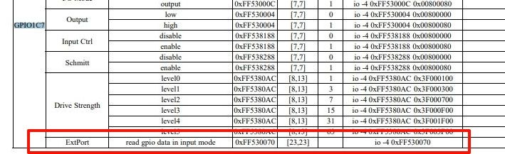

  • 谢谢您的回复,因为我需要在应用中改变上拉或者下拉输入,所以选择第二种方式来配置,现在是想问一下,在GPIO配置为输入的方式时,读取数据的寄存器地址是哪个呢?
  • 您好,下面有相关的介绍,但是显示的寄存器信息并不直观,推荐还是用sysfs的方式读取/sys/class/gpio/gpio55/value 来实现
