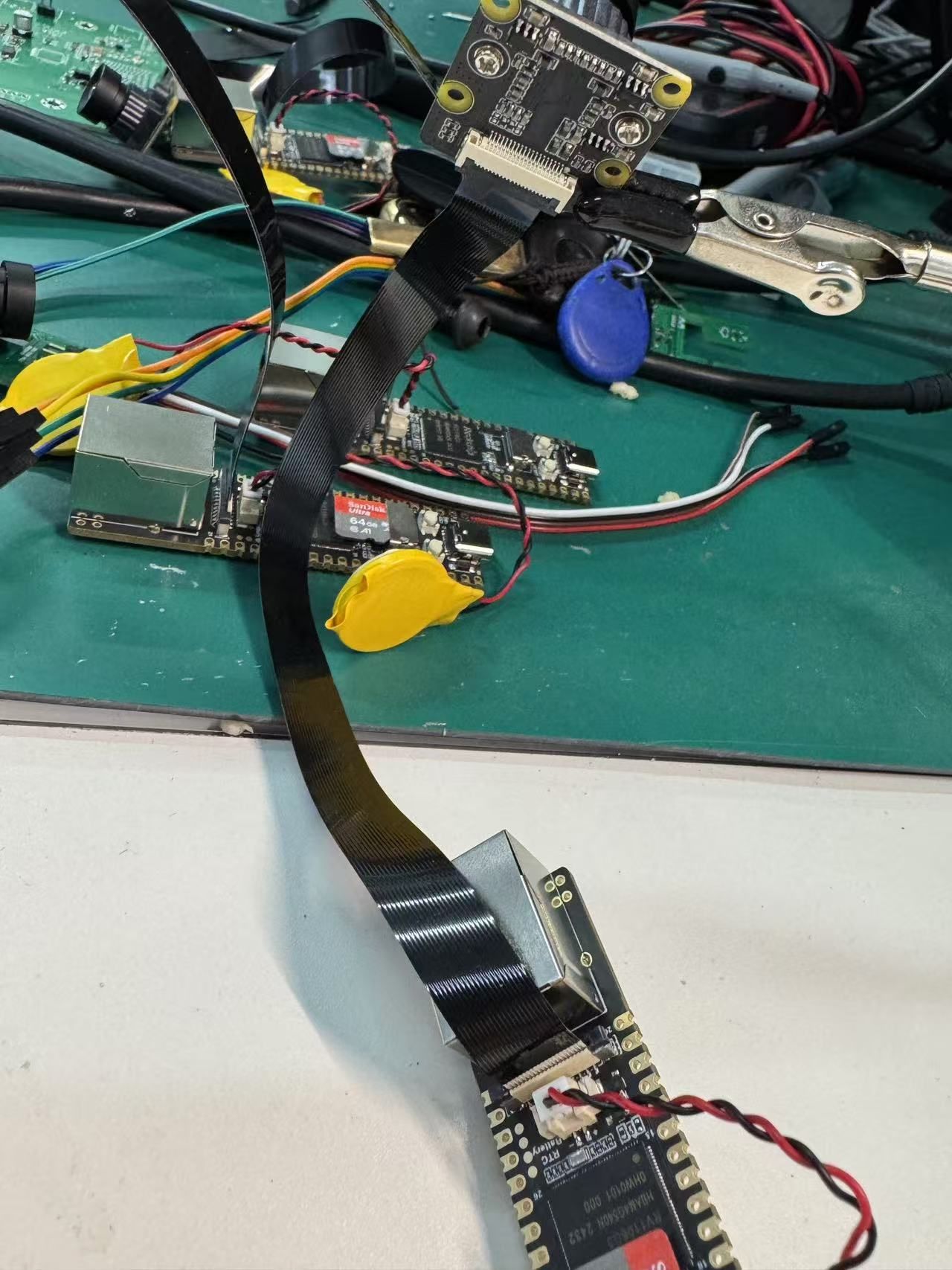

Luckfox Pico /Pro/Max开发板接CSI 摄像头遇到问题,接上摄像头后,指示灯一直在闪,而且芯片发烫,ifconfig查看发现usb0,没有ip;
不接摄像头,就是正常的
是否是烧录网盘,正常情况不会出现连接摄像头就发烫的情况,请附上接线图。
