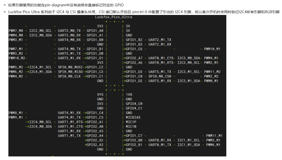

  • 您好,正常使用gpio功能在引脚是不会被标记导致冲突的,这里被标记冲突是因为使能了RGB高速接口(镜像默认使能RGB,会标记驱动占用的gpio,由于高速接口有多种gpio占用可能所以需要根据实际情况判断需要关闭的功能),这里将 RGB 功能设置为 disabled 即可

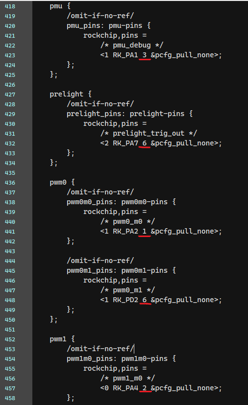

    红色勾画出来的数字表示引脚复用的功能标注,每个引脚的标志都不同,只能确定0就是作为GPIO,其他的需要参考设备树文件和数据手册
