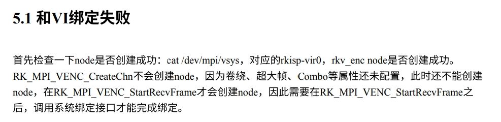

3. VI device0, pipe 0, channel 0, 跟 VPSS group 0 绑定,后面跟多路VPSS和VENC。
绑定vpss channel 0 跟 venc channel 0,
再绑定vpss channel 1 跟 venc channel 1,
这个时候,是可以实现2路编码输出的。
但是再多绑定一路vpss跟venc就不行了,提示绑定venc channel 2出错。
我不知道是哪儿出问题了,是编码只支持2路?还是VI跟VPSS绑定的限制?是VPSS跟venc绑定的限制?

您好,我们没有进行过相关测试,官方手册中只有RV1106两路VENC的功能框图,在MPI的手册上最大的VENC通道是16(可能是针对全平台包括性能更强的RK3588),您可以尝试修改CMA的大小(.BoardConfig.mk的RK_BOOTARGS_CMA_SIZE属性),RV1106多媒体使用到的内存都是从此处设置的CMA中获取的,可能是CMA限制了编码通道的增加。
