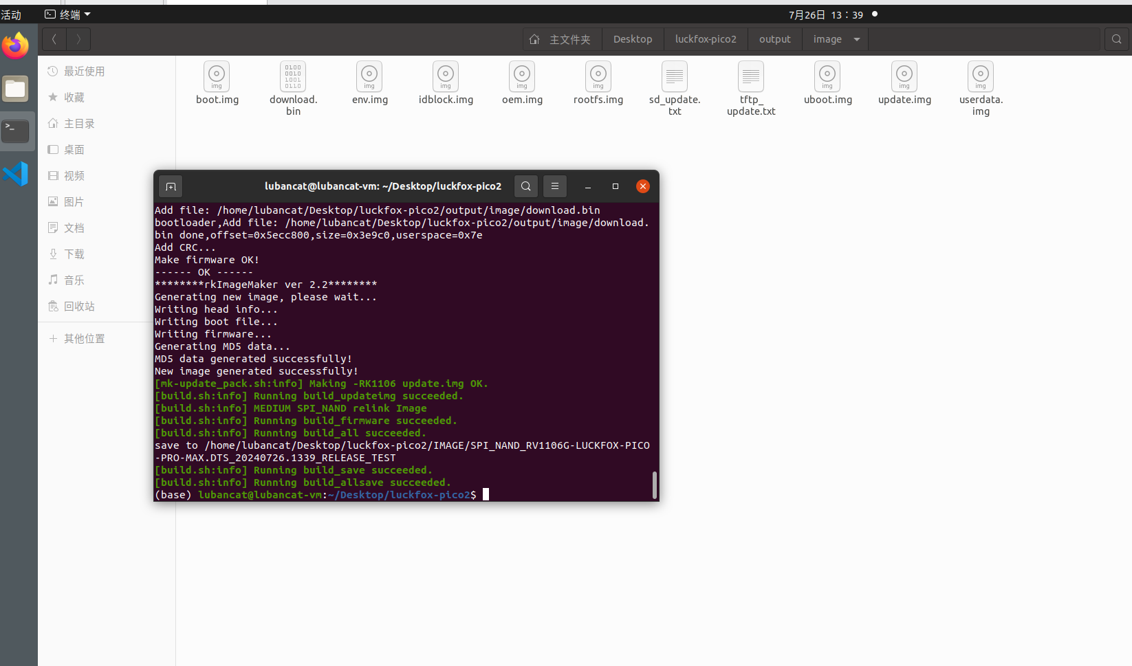

新版得SDK编译后没有.ubi文件
W凯先森~
16
2024-02-21 12:25
2024-07-26 6:08

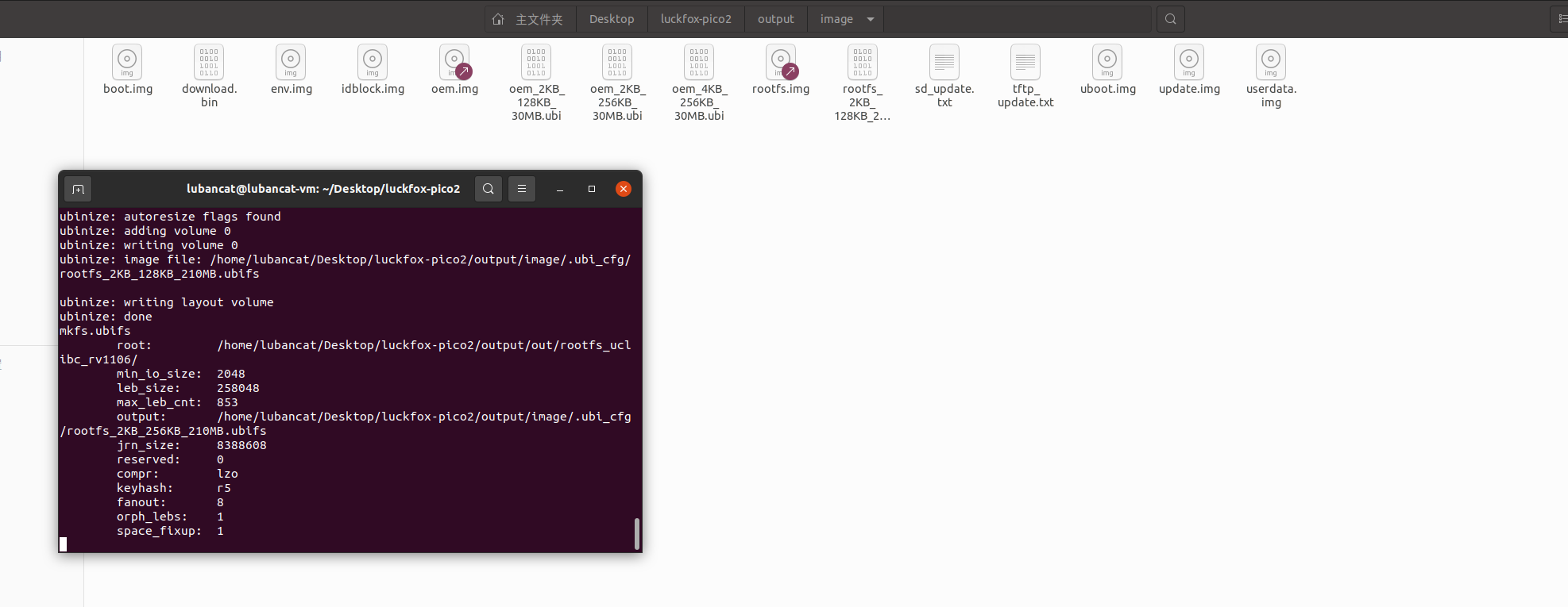

中途编译得时候有
但是最后编译成功以后就没了
Luckfox Taylor
273
2023-12-09 3:09
2024-07-26 6:50
正常编译完成是没有这个文件的,在镜像最后打包阶段删除了,因为之前版本的SDK生成了.ubi文件,会有软链接的问题。
