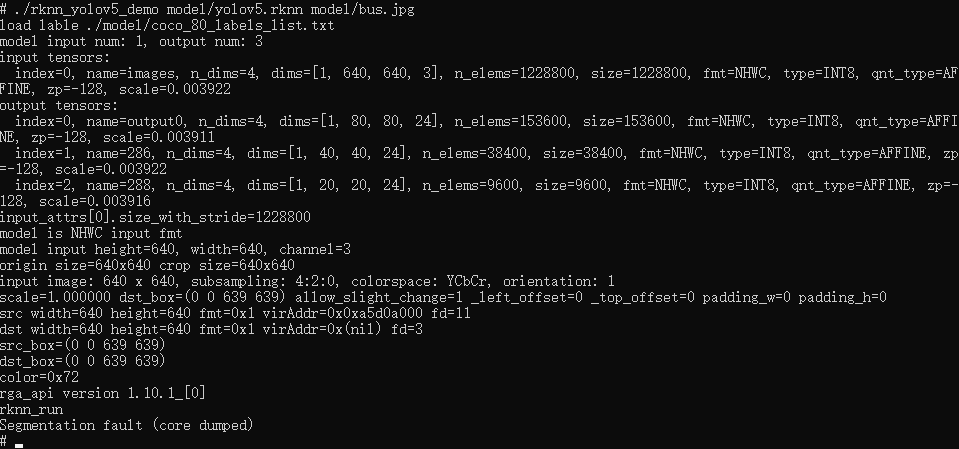

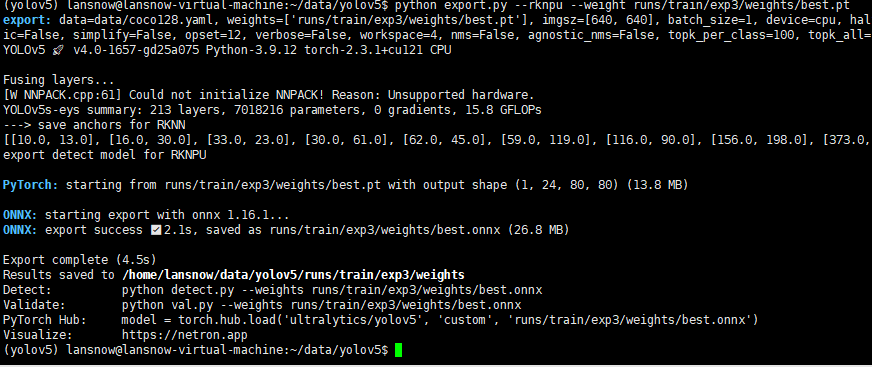

  • 完全根据文档中的配置,自己构建的一个模型,模型测试也能正常通过
    模型转换成是正常的
    构建程序也是正常的
    但移动到设备中就出现问题了,麻烦帮忙看下是哪里的问题。转格式前的.pt文件如附件。这个文件在python里也是验证正常的。
    Downloaded 235 times
  • Crocodile wrote: 2024-07-30 2:06 您好,请检查源码中识别物体种类的多少是否设置正确 ./model/coco_80_labels_list.txt 中是否修改为您准备识别的种类名称(顺序需要对应训练源码的设置)
    这个没什么问题,更改后,也是还是一样的问题。
