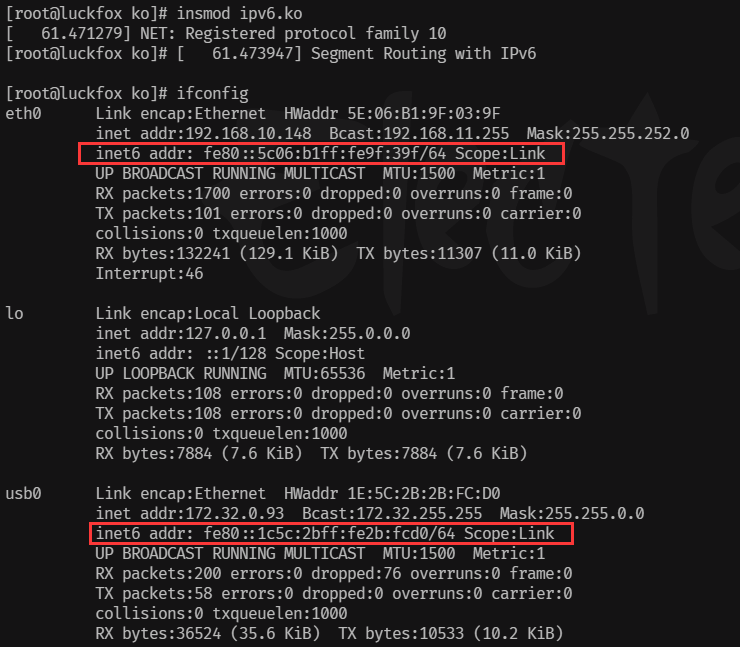

Luckfox Pico Ultra 不支持IPV6吗?
ifconfig没有输出ipv6信息,请问这是内核没有安装ipv6还是rv1106本身就不支持呢?
内核默认是开启IPV6的,在SDK当中CONFIG_IPV6 被设置为 m 时,表示 IPv6 被编译为模块。这意味着在内核启动时,IPv6 模块不会自动加载,除非系统或应用程序明确请求使用 IPv6。解决办法就是进入/oem/usr/ko文件:
insmod ipv6.ko
已解决,谢谢!
