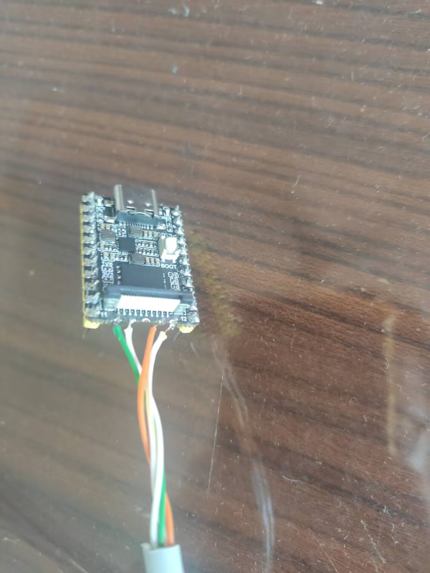

我已经在mini B上焊接了RJ45网线,请问如何接入互联网
已经在mini B上焊接了RJ45网线,请问如何接入互联网(设备树已经更改,系统为buildroot)

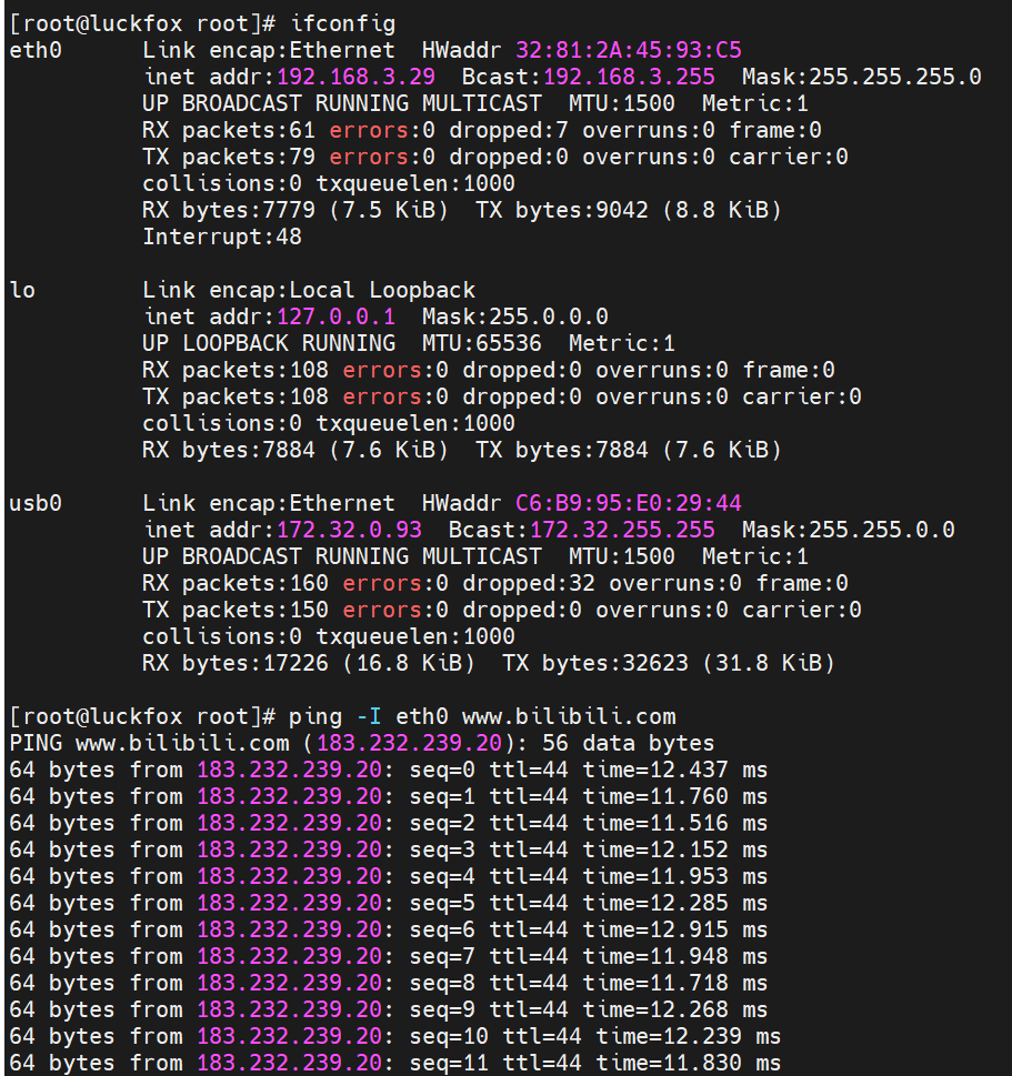

您好,不确定您在硬件上的连接是否正确,是否有网络变压器。如果硬件连接正常的话配置好设备树在连接其他网络设备时内核会打印相关的信息(在串口终端可以直接查看,其他终端可以使用dmesg命令查看)
没有验证过这种接法,正常需要通过网络变压器,可以参考viewtopic.php?p=1399
