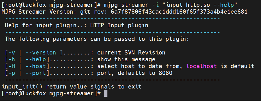

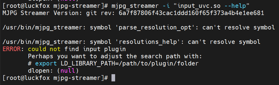

当我使用UVC模式打开时会出现异常:但是采用其他方式都正常: 怀疑是在制作input_uvc.so时出现问题
您好,我们没有测试过MJPG-Streamer UVC功能,但是从您提供的截图来看parse_resolution_opt 和 resolutions_help 都是utils.c中的函数,在编译时就已经编译进mjpg_streamer上了,提示没有找到插件大概率就是编译时出了问题或者没有启动input_uvc插件选项
已经解决 是mjpg-streamer开源库的问题 已经提交pr 见:https://github.com/jacksonliam/mjpg-streamer/pull/401
