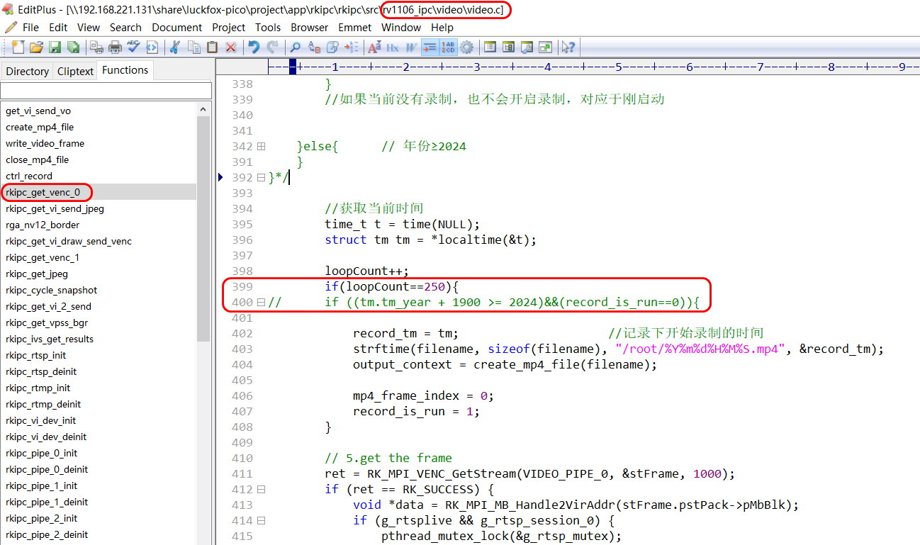

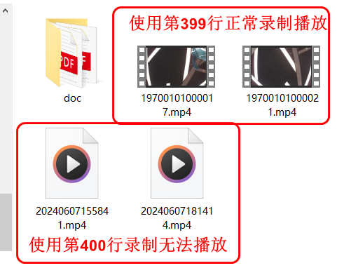

从逻辑上,这仅仅是改变触发录制的时刻,不涉及ffmpeg录制的逻辑,难道是开发板还需要配置什么吗,您有什么排查的思路吗? 说明:
1、由于系统刚启动没有获取到摄像头画面是黑的,因此我添加了loopcount变量,用作一段延时。
2、如果有画面即录制,实时时间还没返回,因此第400行的目的只是检测当前系统时间然后再开启录制。
3、我尝试过clean重新编译,也是同样的现象。
修改rkipc的video.c的rkipc_get_venc_0函数如下:

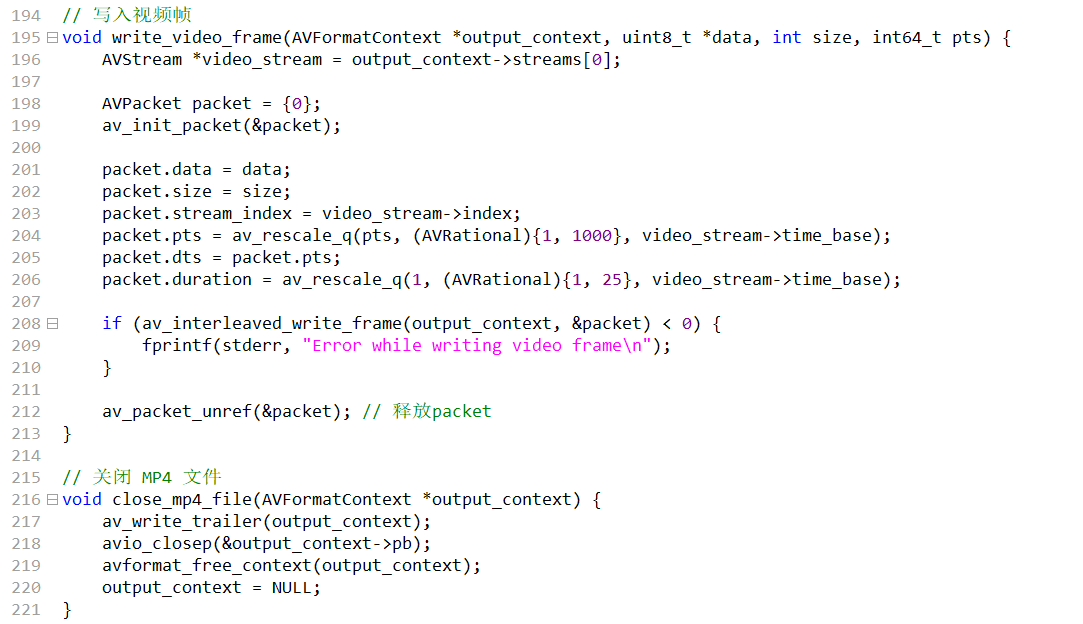

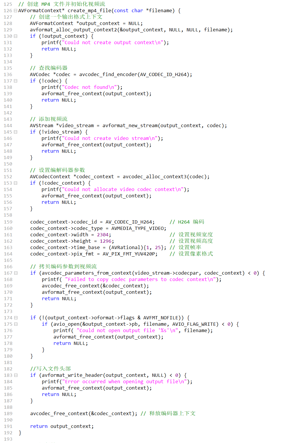

主要就是在while中创建mp4文件,在获取到h264数据的时候写入到mp4,写入一定的帧数后关闭当前的mp4文件,创建下一个mp4文件。
