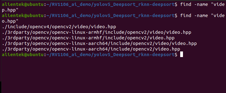

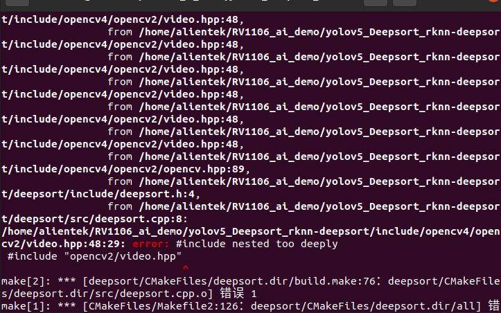

    但是改成这样后不用${PROJECT_SOURCE_DIR}/3rdparty/opencv/opencv-linux-aarch64/include会导致找不到opencv2/video.hpp文件导致报错,我看了下这个目录下:
    这样但是我不知道该选哪一个,我就把video/video.hpp向上移了一个目录但是它显示嵌套过深的报错如下:
    那我可以用./3rdparty/opencv/opencv-linux-armhf/include/opencv2/video.hpp下面的吗应该也不是luckpico交叉编译的opencv把,那这个该怎么样才能避免调用这个video.hpp文件或者替代一下的方法呢
    您好,由于我不清楚您的代码架构,我无法对您遇到的问题提供准确的解释
    ./3rdparty/opencv/opencv-linux-armhf 中的库能否在 luckfox-pico 使用我们目前还没有进行验证,可以会因为 glibc 的缺失导致无法运行。

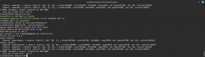

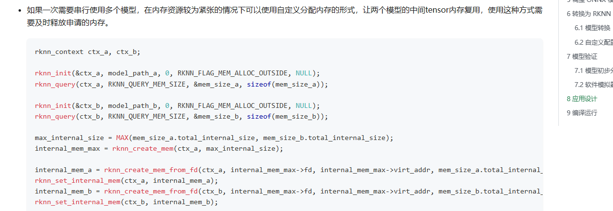

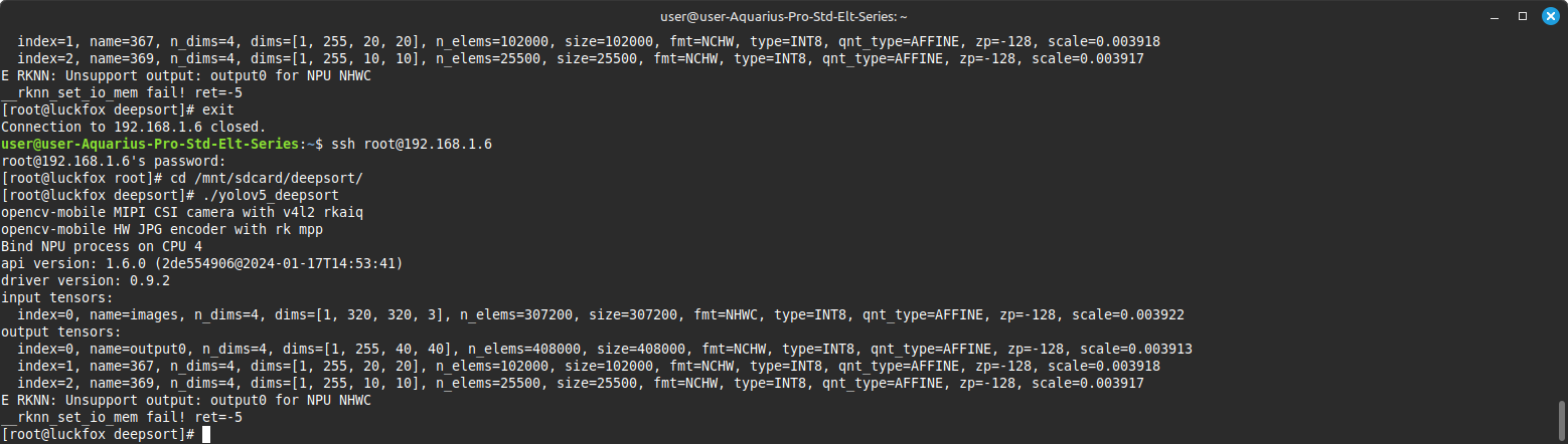

  • 我看到官方有串行调用的例子,
    我试过上面网址的例子发现很多opencv函数以及交叉编译的opencv不适配,缺少很多需要的库,所以我现在想把官方给的yolov5和推流的demo中加入deepsort的模型这个我发的网址下的deepsort模型,他的形状如下,我不知道该怎么样控制输入和输出去执行这个模型,实现用原来的demo多加一个模型之后吧推理的结果rtsp推流到电脑上,这可能会用到并行使用rknn模型进行推理模式(一起使用)或者yolov5标记完再用这个deepsort模型去识别跟踪,想请官方帮助一下如何处理这个模型的输入和输出才能够正确使用
  • chenmodegaoyang wrote: 2024-03-05 6:11 我看到官方有串行调用的例子,
    您好,可以提供一下您把 deepsort 转换为 rknn 前的权重文件吗(最好是ONNX格式)?方便排除一下模型大小和算子兼容的情况,luckfox-pico 的内存资源比较紧张,rtsp 推流,yolov5 推理已经占用大量的资源,可能会因为 deepsort 的内存占用过大导致无法运行。
    同时请注意串行使用模型在资源调配上要求很严格,往往仅适用于单张图像推理的使用场景。
    deepsort 模型的输入输出处理需要对模型结构有较为清晰的了解,根据模型推理源码进修改,属于深度二次开发内容不在我们的技术支持范围内,我们只能提供解决思路。

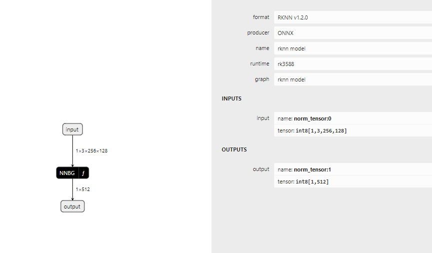

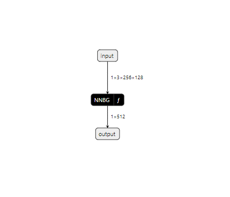

  • 你好这个deepsort原模型是在https://github.com/HowieMa/DeepSORT_YOLOv5_Pytorch这个网址的deep_sort/deep/checkpoint下的ckpt.t7,因为这个模型有点大上传不了附件,另外一个是rknn模型应该是该博主自己裁剪后的是https://github.com/Zhou-sx/yolov5_Deepsort_rknn上的model下的osnet_x0_25_market.rknn这个从他的主函数中看出来的
  • chenmodegaoyang wrote: 2024-03-05 9:26 你好这个deepsort原模型是在https://github.com/HowieMa/DeepSORT_YOLOv5_Pytorch这个网址的deep_sort/deep/checkpoint下的ckpt.t7,因为这个模型有点大上传不了附件,另外一个是rknn模型应该是该博主自己裁剪后的是https://github.com/Zhou-sx/yolov5_Deepsort_rknn上的model下的osnet_x0_25_market.rknn这个从他的主函数中看出来的
    您好,您所提供的 rknn 权重文件是适用于 rk3588 平台的,与 luckfox-pico 的 rv1106 在算子兼容和量化上都有很大差别,不能直接在 luckfox-pico 平台上运行。
    这里是转换模型的思路:将 deepsort 权重文件装换为 onnx 格式,再调用 RKNN-Toolkit2 将模型装换为 rknn 格式,再调用 RKNN-ToolKit2 时注意将平台设置为 RV1106,观察打印信息,这样才能保证装换出来的模型的正确使用。
    这里是我参考 https://github.com/dyh/unbox_yolov5_deepsort_counting 使用脚本转换出的适用于 luckfox-pico 的 rknn 权重文件,在 luckfox-pico pro 上进行测试可以顺利加载。具体的转换教程您可以参考博客 https://blog.csdn.net/lzzzzzzm/article/ ... /122634983
    deepsort.7z (9.32 MiB)
    Downloaded 871 times
    注意:这个权重文件仅用于验证 luckfox-pico 上运行的情况,无法确定输出数据的可靠性,需要自己编写测试代码进行验证。

    虽然用条件让他只检测人的时候进行opencv的处理并且最多画5个框,但是画面还是很卡顿,我不知道是不是这个推理如果物品太多也会要很多时间,要修改哪里才能够减少这个检测推理的目标种类并且能提高一下rtsp流畅度呢,另外这个bytetrace的算法如果不用模型的话,有没有能够参考写入这个yolov5demo中的网址或例子呢?

  • what is the final result? Did you manage to implement target tracking?
    I continued adapting the code (https://github.com/Zhou-sx/yolov5_Deepsort_rknn.git) for RV1106.
    I fixed the above problems, and then when compiling I got the error "undefined reference to `rknn_set_core_mask'", that is, in the library "/3rdparty/librknn_api/Linux/armhf-uclibc/librknnmrt.so" there is no implementation of this function. Is this normal?
    ret = rknn_set_core_mask(ctx, core_mask);
        if(ret < 0)
            printf("set NPU core_mask fail! ret=%d\n", ret);
            exit(-1);
    Then I commented rknn_set_core_mask and managed to compile and run the application on the board. However, the board returned an error
    This happened on these lines of code
    	// Create input tensor memory
    	rknn_tensor_type   input_type   = RKNN_TENSOR_UINT8; // default input type is int8 (normalize and quantize need compute in outside)
        rknn_tensor_format input_layout = RKNN_TENSOR_NHWC; // default fmt is NHWC, npu only support NHWC in zero copy mode
    	_input_attrs[0].type = input_type;
    	_input_attrs[0].fmt = input_layout;
    	_input_mems[0] = rknn_create_mem(ctx, _input_attrs[0].size_with_stride);
    	// rknn outputs
    	printf("output tensors:\n");
    	memset(_output_attrs, 0, _n_output * sizeof(rknn_tensor_attr));
    	for (uint32_t i = 0; i < _n_output; i++) {
    		_output_attrs[i].index = i;
           // _output_attrs[i].fmt = RKNN_TENSOR_NHWC;//MY
    		// query info
    		ret = rknn_query(ctx, RKNN_QUERY_OUTPUT_ATTR, &(_output_attrs[i]), sizeof(rknn_tensor_attr));
    		if (ret != RKNN_SUCC) {
                printf("rknn_query fail! ret=%d\n", ret);
    			exit(-1);
    		dump_tensor_attr(&_output_attrs[i]);
    	// Create output tensor memory
    	for (uint32_t i = 0; i < _n_output; ++i) {
    		// default output type is depend on model, this require float32 to compute top5
    		// allocate float32 output tensor
    		int output_size = _output_attrs[i].n_elems * sizeof(float);
    		_output_mems[i]  = rknn_create_mem(ctx, output_size);
    	// Set input tensor memory
    	ret = rknn_set_io_mem(ctx, _input_mems[0], &_input_attrs[0]);
    	if (ret < 0) {
            printf("_rknn_set_io_mem fail! ret=%d\n", ret);
    		exit(-1);
    	// Set output tensor memory
    		_output_attrs[i].type = RKNN_TENSOR_FLOAT32;
    		// set output memory and attribute
    		ret = rknn_set_io_mem(ctx, _output_mems[i], &_output_attrs[i]);
    		if (ret < 0) {
                printf("__rknn_set_io_mem fail! ret=%d\n", ret);
    			exit(-1);
    Are there any suggestions on how to fix this?
