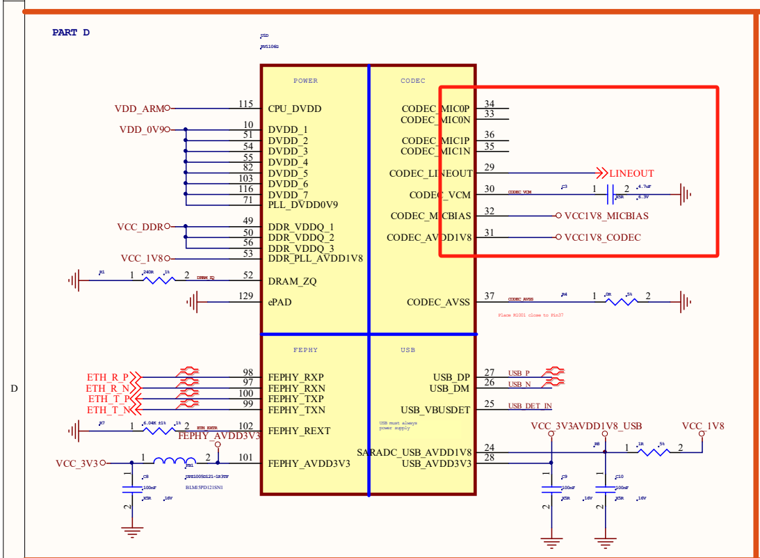

关于Luckfox-Pico-Pro_Max 原理图上的Audio 部分
  • Luckfox_Pico_Pro_Max 没有引出麦克风的接线.
  • 有speaker的口吗

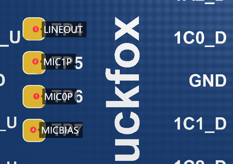

  • Luckfox Taylor wrote: 2024-01-11 6:52 Luckfox_Pico_Pro_Max 没有引出麦克风的接线.
    那有测试点吗 麻烦标下位置
  • Pico和Plus是有探点的,Pro_Max和Mini没有
  • Luckfox Taylor wrote: 2024-01-12 1:30 Pico和Plus是有探点的,Pro_Max和Mini没有
    Pico和Plus是的探点麻烦标注下
  • Luckfox Taylor wrote: 2024-01-12 6:44 Audio-Codec.png
    收到 感谢
    请教下 如果接micmic+ mic- 用那根线接 试了接mic1p和mic0p 录音么有声音
    直接将一个模拟MICMIC+接到MIC0P, MIC-接到MICBIAS 录音全是杂音,两个问题:
