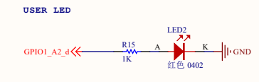

    1.外接5V电源,直接给VBUS供电
    2.烧录的是否是网盘提供的镜像?
    3.指示灯控制引脚参考原理图
    Downloaded 611 times
  • 指示灯恢复了,谢谢!
