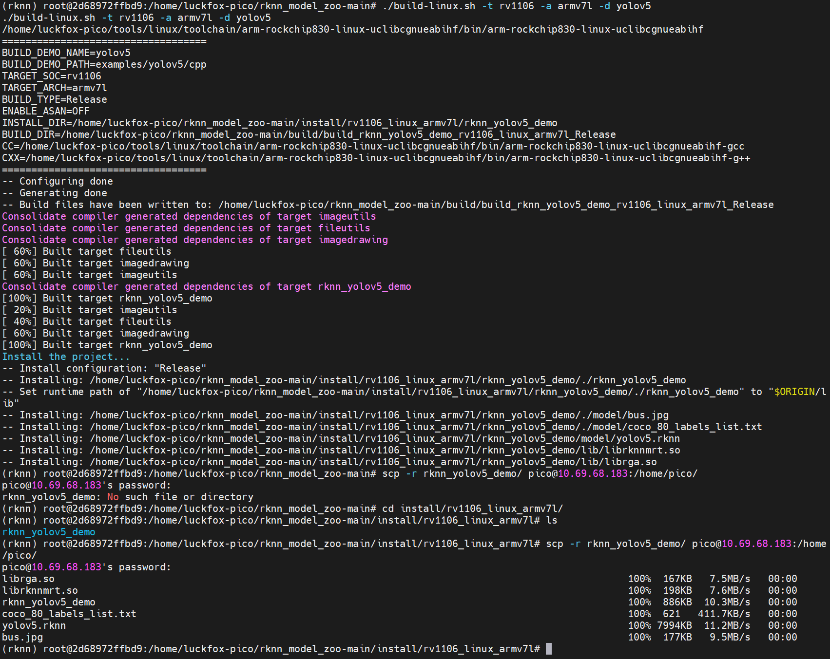

并在docker内进行rknn的教程复刻.
按照RKNN 推理测试的教程一步步坐下来后, 推到了板子上后发现不能运行. ldd查看缺少一些库,.
但我编译完全没有报错, 请问这种情况该怎么办呀?

Pico ProMax 跟着RKNN的教程, 把文件发到板子上后,运行提示rknn_yolov5_demo: No such file or directory
您好,Ubuntu系统目前是不支持RKNN的,请使用Buildroot系统,这是glibc与uclibc不兼容导致,同样的Luckfox Pico大部分Rockchip特有的功能都是无法在Ubuntu等非uclibc系统下运行的,比如CSI摄像头比较核心的ISP部分,如果不是对apt有必要需求推荐您还是使用buildroot系统。richard_yuan wrote: ↑2024-05-30 9:04 板子和平台都是Ubuntu,
[/quote]
好的谢谢,那我刷回Buildroot系统试一下.
