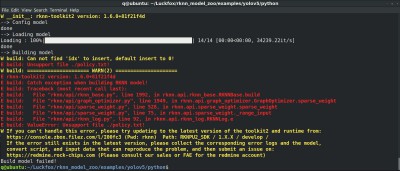

官方提供的例子都是输入图片类的,我的模型输入是一个一维向量(对应测量传感器的输入)。我从onnx格式转换rknn格式时,在build这一步遇到麻烦了。我应该提供什么样的验证数据呢?rknn.build函数好像不支持非图片的数据集,用我提供的txt(向量)数据直接报错。由于我使用的平台是rv1103,我不能跳过量化这一步(变量do_quant只能设为True)。
请问我应该怎么办?
ret = rknn.build(do_quantization=do_quant, dataset=DATASET_PATH)
报错如下:
- Posts: 2018
RKNN 支持的算子和模型都有限,目前主要还是支持视觉类的为主,RKNN-Toolkit2的转换在启动量化后会调用rknn.api.rknn_utils.get_input_img 去读图片目前还不清楚有没有其他的读取方式
