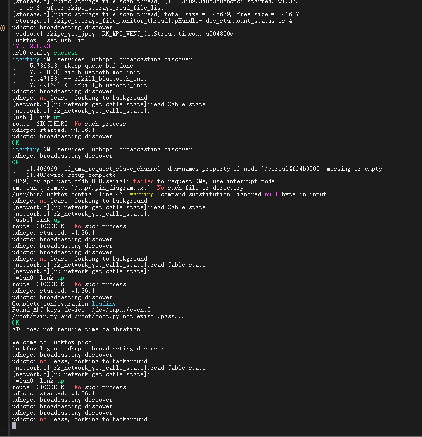

我是通过SSH连接,如何开机串口log需要怎么接线?根据教程【串口调试】的方法连接,终端打印的是乱码 如何解决?
请检查串口线的连接和波特率的选择,正常即使进不去系统也有其他的打印信息,出现乱码一般是波特率出错或者串口调试模式出现问题
能否详细说一下波特率是多少,不是115200吗?完全根据教程给的设置
波特率是115200,乱码也可能是串口调试器或者接地问题,即使EMMC清空在115200波特率下也会打印RKUART等字样

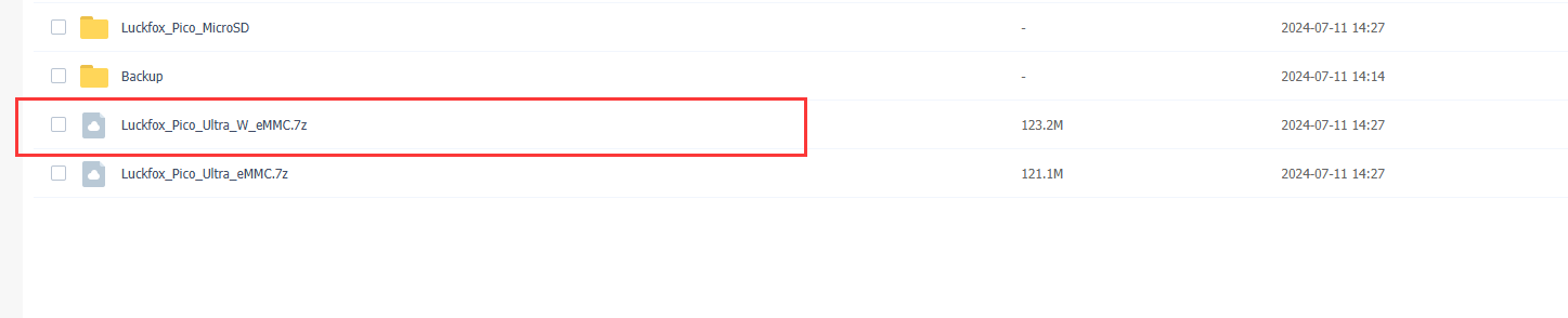

请问一下烧录的是最新的网盘镜像吗?看起来比较异常的是read Cable state的打印信息,可能是/oem/usr/share/rkipc-300w.ini 的配置问题luckfox999 wrote: ↑2024-07-31 2:34 乱码问题解决了,串口打印到这里就卡住了,能看出什么问题吗?CSI只要enable就卡住【摄像头在mini B板上可以用,可以排除摄像头硬件问题】
昨天下载的这个固件

完整串口log.zip (44.43 KiB)Downloaded 371 times
根据您的LOG来看有两次RTSP流内存的申请但是只发生了一次,VI和IVS的绑定没有成功(成功后遮挡摄像头串口会有遮挡提示)。[network.c][rk_network_get_cable_state]:read Cable state的提示一般在前几次打印的时候就通过了,sensor_name 有成功打印说明没有i2c4的通讯是正常的。目前我不确定问题出现在哪里,如果条件允许先看一下ifconfig中的IP是否能ping得通,如果usb0的IP丢失可以尝试修改/etc/init.d/S90usb0config 为S99usb0config
usb0的ip设置正常需要在rkipc后运行,因为rkipc在启动时会清空ip设置,这可能是[rk_network_get_cable_state]:read Cable state不断打印的原因
mv /etc/init.d/S90usb0config /etc/init.d/S99usb0config
