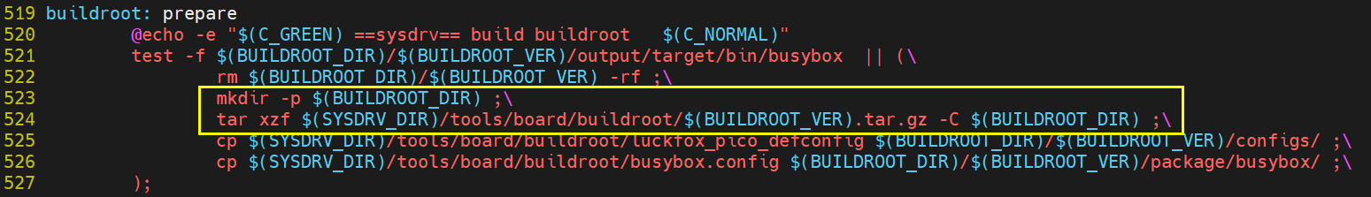

需要先编译一次才会有这个目录/sysdrv/source/buildroot/buildroot-2023.02.6

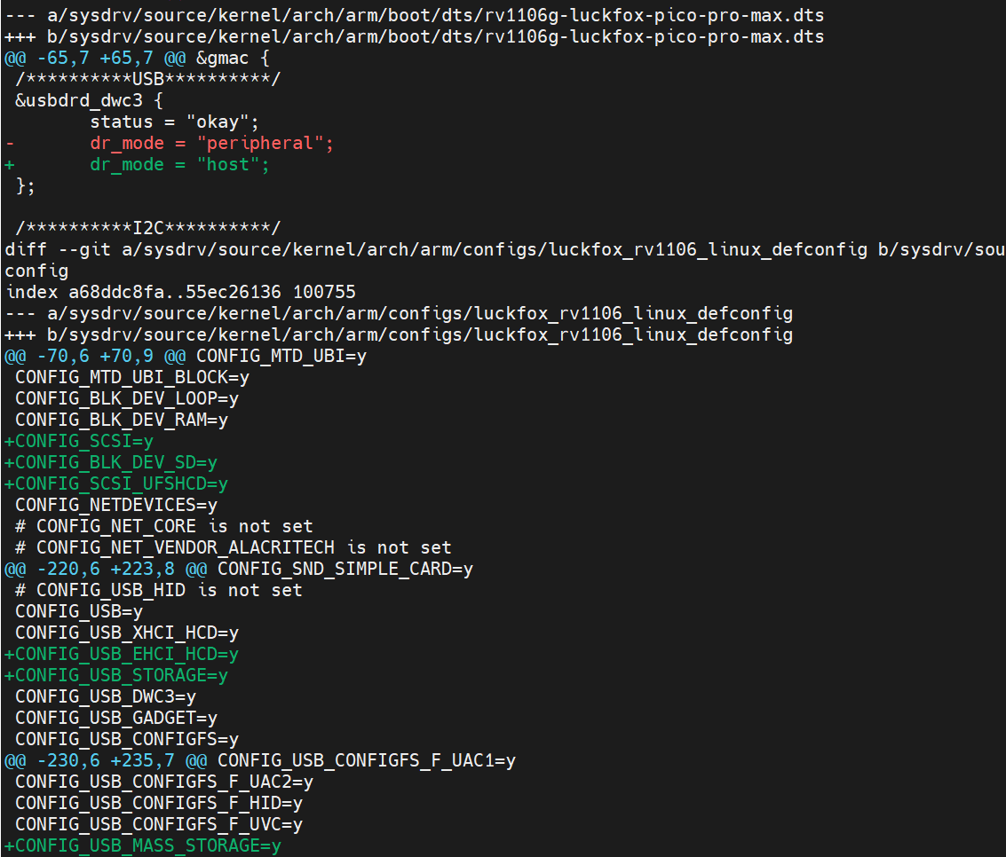

大致过程:
1. 首先,将USB驱动添加到代码中,并使用git diff命令检查驱动是否成功添加。
2. 接着,修改相关的设备树文件,并选择对应的分支进行编译。
3. 最后,进行buildroot的编译。

我之前编译过几次,如果没有手动解压这个包,就不会出现这个文件夹(我在docker 下也编译过,好像出现不了,您这边能否查看下)Luckfox Taylor wrote: ↑2024-01-25 12:25 需要先编译一次才会有这个目录/sysdrv/source/buildroot/buildroot-2023.02.6

另外 1、usb驱动 是指 哪一个呢,就是教程里的kernel 部分吗?
编译就会出现的,不可能不出现,要是不出现你把编译成功的截图和文件目录截图出来。脚本都是有写的,有兴趣自己看看。
USB内核驱动:https://wiki.luckfox.com/zh/Luckfox-Pic ... D%E7%BD%AE

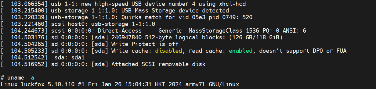

检查自己有没有加载成功:

您好,非常感谢您快速而细心的回复Luckfox Taylor wrote: ↑2024-01-26 2:44 编译就会出现的,不可能不出现,要是不出现你把编译成功的截图和文件目录截图出来。脚本都是有写的,有兴趣自己看看。buildroot-tar.png

检查自己有没有加载成功:

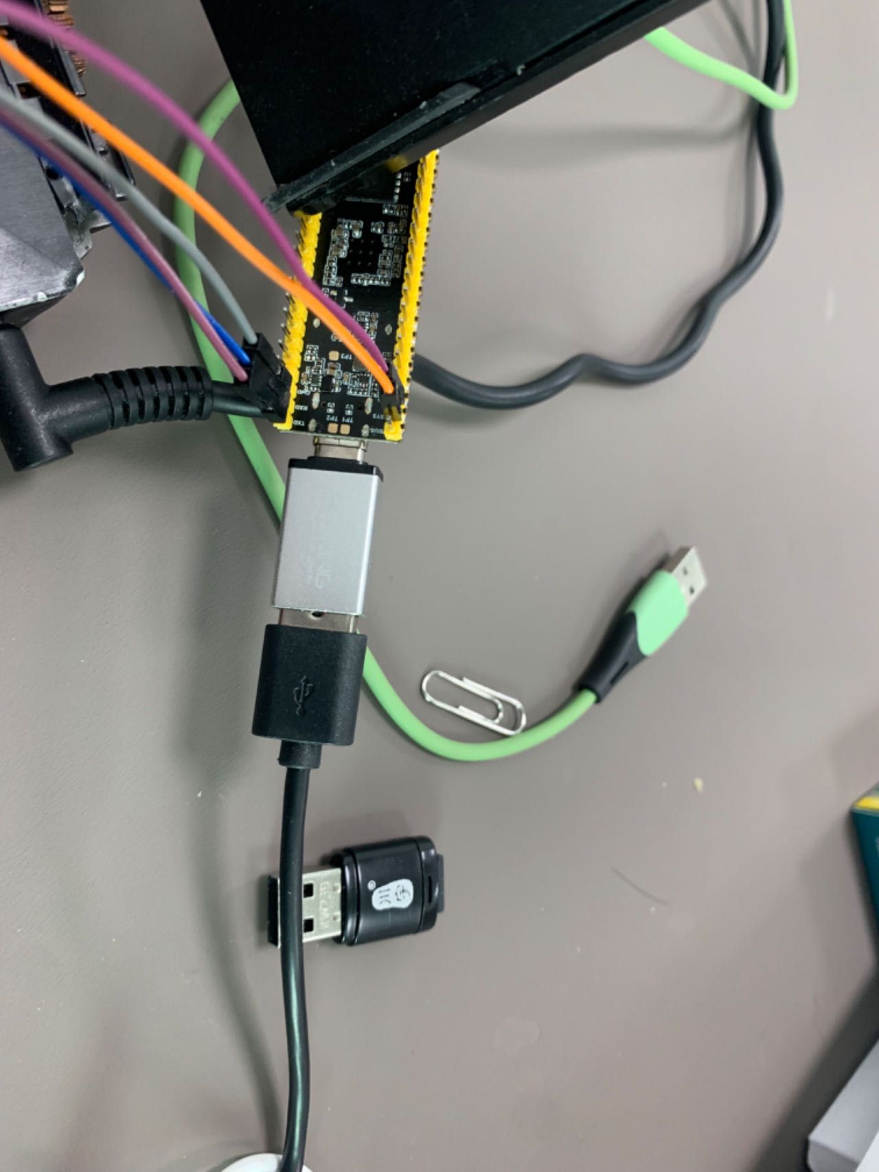

我的u盘和uvc是通过一个typeC转usb转接头接入pico-pro-max板的usb口。这个转接头在其他ubuntu,windows电脑,树莓派都能正常读取。 这个附件是我这编译的kernel和buildroot的config文件,能否麻烦您帮我看一下是哪个没有配置对吗 (我感觉是buildroot的配置可能哪个库没装) 谢谢您~~

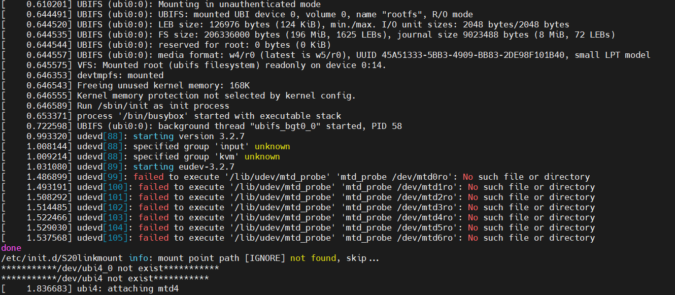

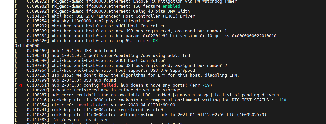

谢谢您,我测试了您这个镜像 ,分别测试于2个pico-pro-max板,期间换用了2个不同的usb转type-C 的转接口+2个不同的u盘(都已刷成FAT32格式),仍然无法识别USB口。u盘插入没有任何反应。 我reboot的时候也看到一些log,不知您这边是否遇到? 请教您这边u盘及转接线用的是什么样的?有其他特殊要求吗 ?Luckfox Taylor wrote: ↑2024-01-26 8:55 试试我这个镜像,排查下是不是硬件问题。USB-SUCEESS.png

上述两种方案都是带额外供电的,GPIO供电有可能是供电不足。
