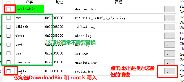

請問如何還原備份到emmc?
如果按分区备份出来的直接将备份的分区镜像烧录回去即可,通常情况下env.img idblock.img uboot.img boot.img oem.img userdata.img都不会变,保存原始镜像的文件夹(文件夹内有分区信息可以让SocToolKit 识别到)然后单独指定您保存的分区写入即可,写入到最后可能会出现错误这是因为原始的镜像是经过压缩的,而备份的镜像是一比一拷贝出来的可能存在地址没有对齐,可以忽略报错进入系统确定是否写入成功
