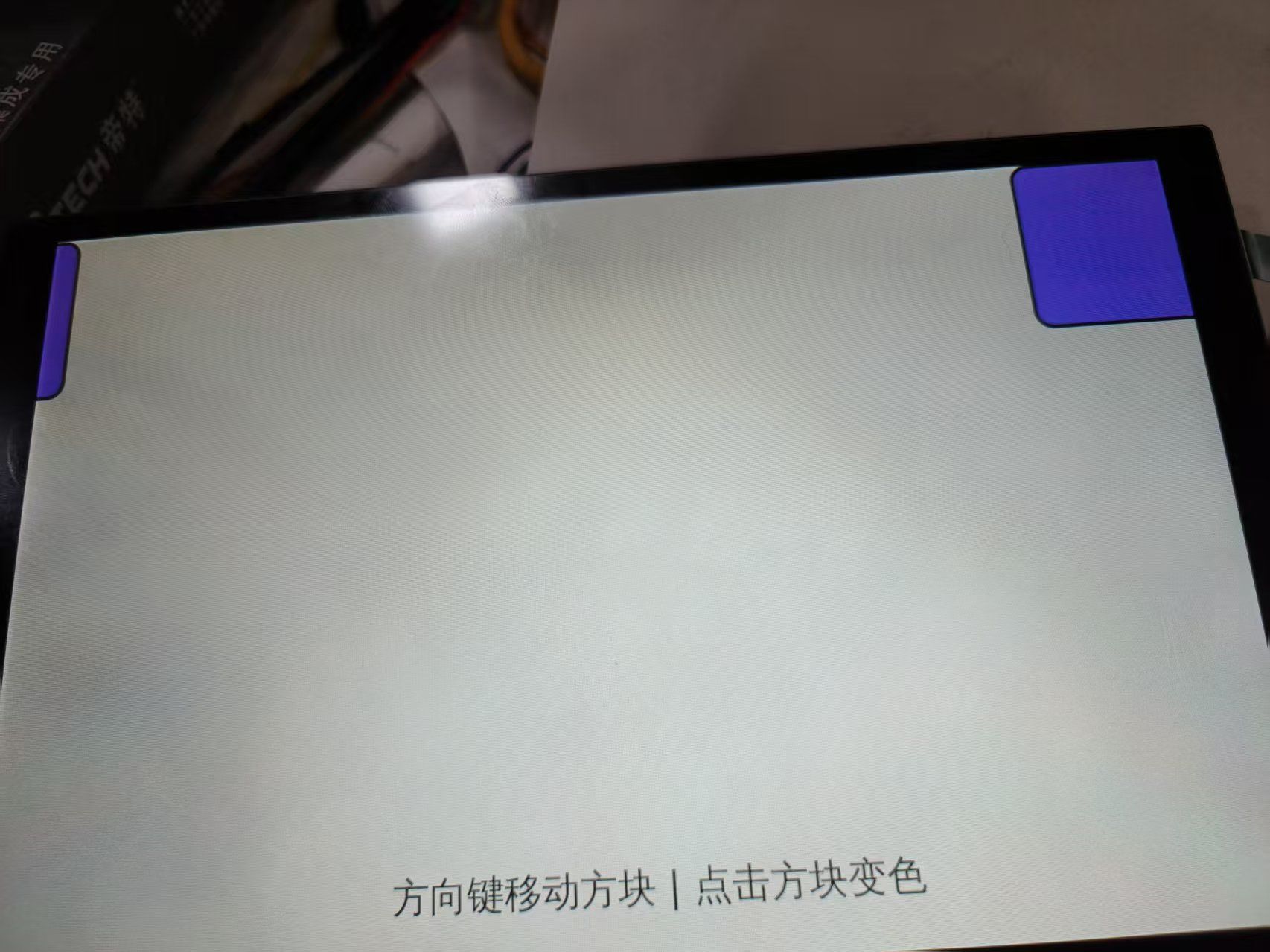

    现在10.1inch DSI LCD (C)屏幕能驱动起来, 但画面整体向右边偏移具体如下:
    (不知道怎么上传图片, 只能文字描述)。
    我使用qml制作一个方形,贴近左边边框, 但实际显示效果没贴近左边。 我更改了一下代码, 使方形贴近右边,结果方形穿过右边屏幕,一部分显示在左边,一部分显示在右边。整体图像好像向右边移动,然后一部分显示在左边。

    存在上述现象, 使用新的 luckfox-config 现象消失了, 我使用qml测试时候, 发现显示屏没显示全,有一部分在下方和右方屏幕外,但我写了一个简单qml读取屏幕坐标系, 发现我触摸右下角时候, 坐标只有
    qml: 释放事件: 触点1@(636,381)。 分辨率应该是1280x800。 右下角坐标系应该接近(1280,800)但现在只有(636,381)。你们有显示触摸点坐标的测试程序吗?有的话可以发给我测试一下。
