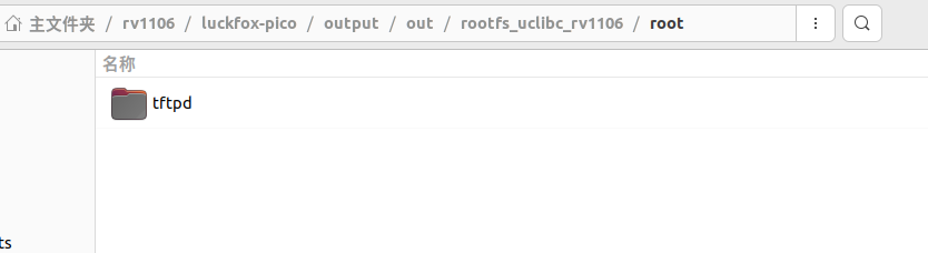

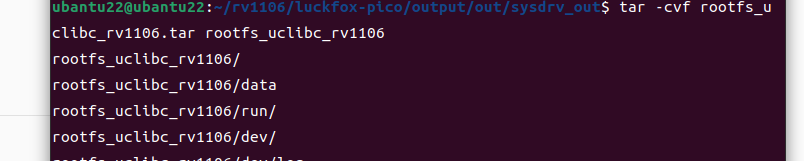

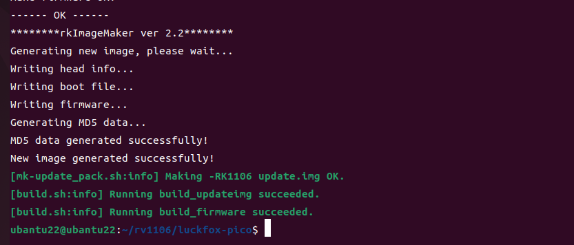

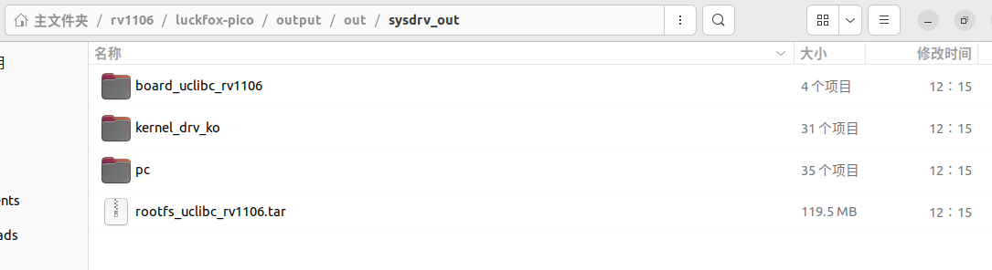

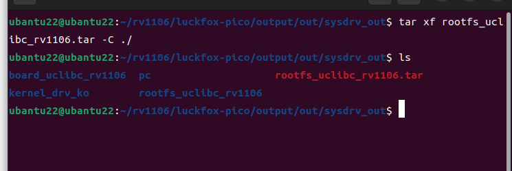

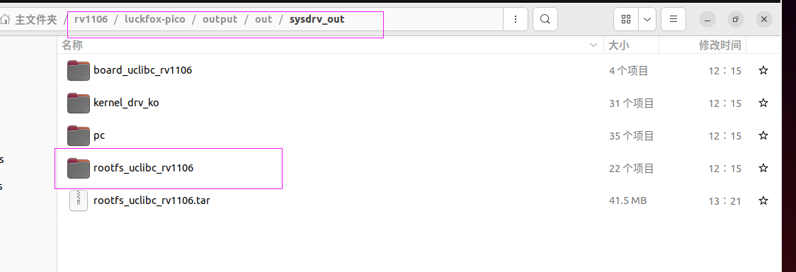

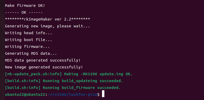

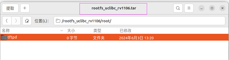

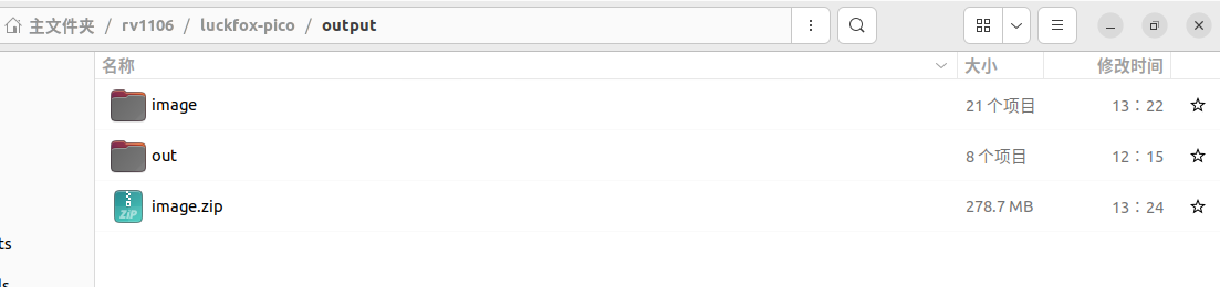

首先在这个目录下
解压
然后我把文件丢到root目录下
打包
重新固件打包
最后到image整个压缩放在windows解压全部烧录

你好,还是没用。。。。。
经过测试是可以正常添加的,可以详细描述你的添加流程吗?
重新压缩
重新打包
压缩image发到windows解压烧录

您好,邮箱请联系
[email protected] 我按照您的流程重新测试了一遍没有发现什么问题,烧录上的细节可否阐述一下,如果是烧录到spi-nand的镜像容易出现链接rootfs_2KB_128KB_210MB.ubi到rootfs.img不成功的情况导致烧录错误的镜像
- Posts: 12
- Joined: 2025-06-10 8:34
请问这个问题解决了吗,我按照步骤操作也不可以,我使用spi_nandflash烧写,系统是buildroot
