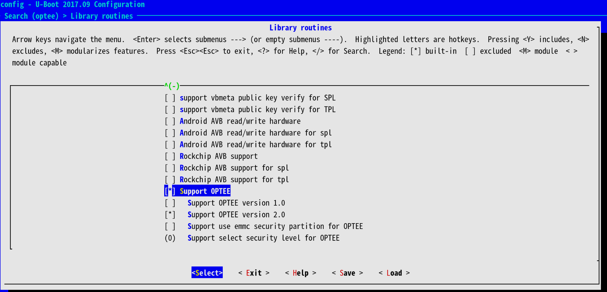

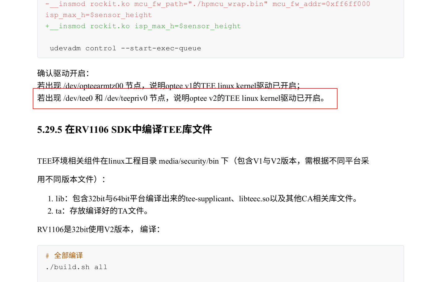

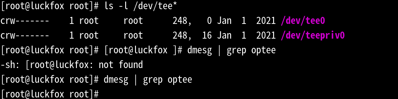

型号是Luckfox Pico Ultra W,我按照sdk的文档进行操作,结果明明已经生成了tee节点了,但是optee进程一直没运行(附件里面有),这到底是为啥?官方文档也没提,卡了好久了。。
官方文档提到的应该修改的配置都修改过了

您好,默认是没有optee进程的,tee-supplicant 应用启动才能实现 CA 对 TA 的调用, 没有找到optee后台进程相关的说明
