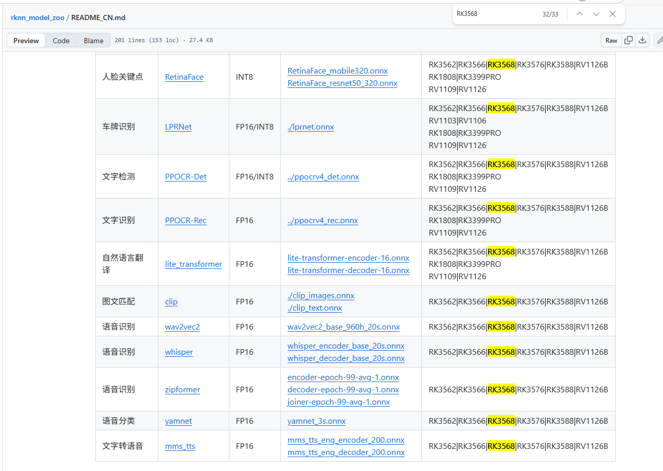

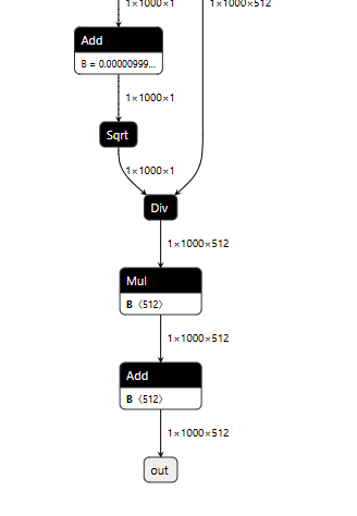

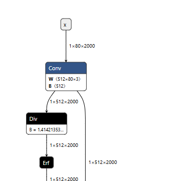

目前我购买了我购买了RV1106_Luckfox_Pico_Pi_W板子,但是目前来看rv1106不适合视觉图像以外的模型部署。我在查阅资料时看到github上https://github.com/airockchip/rknn_model_zoo/blob/main/README_CN.md,RK3562|RK3566|RK3568|RK3576|RK3588|RV1126B可以支持语音识别,我打开语音识别的onnx文件可以看到输入x是三维的,比如x为1*80*2000,输出out为1*1000*512,目前我想部署自己的电弧检测模型,模型本身很简单(只包含一些常用的算子CONV/AVERAGEPOOL等),现在输入是一个时间序列,三维(NCL),L代表length,比如目前我的模型输入为input 1*2*2000,output 1*2,输出是2维度的,请问目前的平台比如RK3566可以支持吗?(在RK3566留言过,一直没有回复,所以在这里重新发帖)
您好,3566 3576都是可以的,但您所述问题我们不提供相关技术支持,感谢理解
