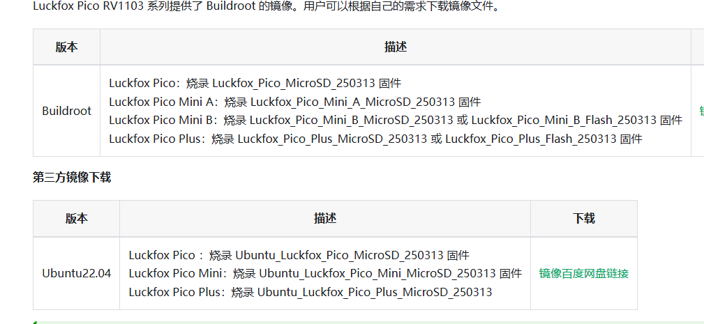

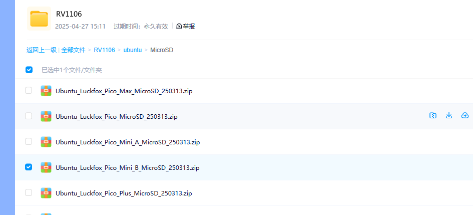

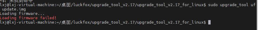

luckfox mini b烧录Ubuntu固件烧录不进去是为什么呢
  • Ubutnu 固件都是SD卡固件,不支持 SPI-Flash,需要使用 SocToolKit 来烧写,Linux 端的 SocToolKit 工具位于 $SDK/tools/linux/SocToolKit 下,Windows 可以在 https://wiki.luckfox.com/Luckfox-Pico-P ... lash-image 下对应教程直接下载
