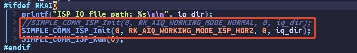

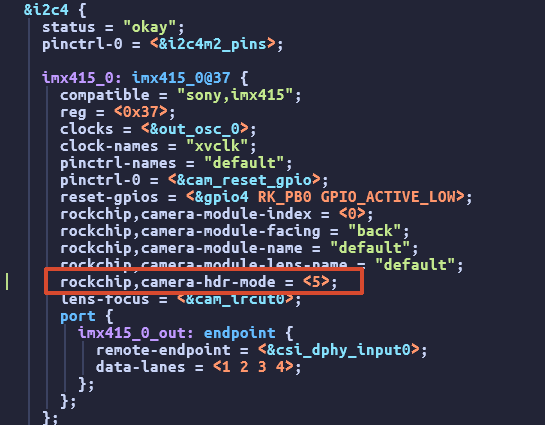

现在我们想启用 IMX415 的 WDR/HDR 模式。为此需要更高的 MIPI data rate。我们先尝试 NO_HDR 高速模式,用来确认 RV1126B 的 CSI2 D-PHY 是否可以稳定接收高速数据。

4. 是否有 RV1126B + IMX415 WDR/HDR 的参考 device tree、sensor register table 或 kernel patch?
