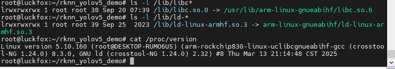

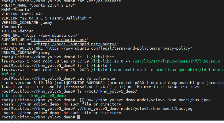

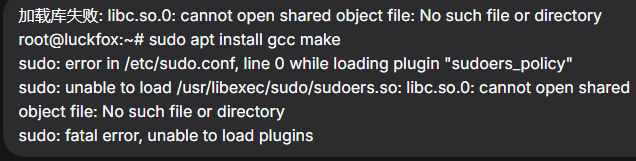

  • 我现在是用sd卡烧录的Ubuntu系统,但是我发现libc.so.0 是 uClibc 的 C 运行时库,而不是 Ubuntu 的 libc.so.6 (sdk里没找到),
    报错信息是
    这是什么情况我按照官方的sdk:git clone https://github.com/LuckfoxTECH/luckfox-pico.git去克隆的,但是选择RV1103_Luckfox_Pico_Mini,启动媒介sd卡,选择系统版本是只有Buildroot,我这是全弄错了吗,要重新装sdk吗
  • Ubuntu 在25年3月末接到版权警告后我们就没有再维护了,SDK 不会再提供Ubuntu的支持只会提供旧镜像。
    Ubuntu 本身就是基于glibc的,但是rknn rkmpi 这些库Rockchip只提供了uclibc版本,也就是说在buildroot系统下才能完全使用。这些闭源库默认都是放在oem分区,oem分区没有区分buildroot和ubuntu所以在ubuntu下虽然有这些库但是不能使用,glibc的系统不能用uclibc 的库。
