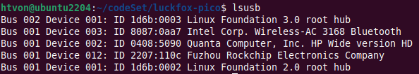

板子第一次烧录镜像后,能正常通过adb访问。之后重新插拔USB线,无法通过adb访问,似乎是因为USB是Host模式。
- 板子型号:Luckfox Pico Ultra W
- 镜像类型:Luckfox_Pico_Ultra_W_EMMC_0429(Google 云盘获取)
- 烧录方式:`sudo ./rkflash.sh update`
- 连线方式:PC <--- USB Type-A to Type-C ---> 板子
请问如何在不重新烧录镜像的情况下做一些修改,使得能够通过adb访问?
烧录镜像后重新上电无法通过adb登陆
您好,板端 USB 的模式可以通过 luckfox-config 切换,切换后重启生效,如果是工作在host模式电脑应该识别不到 Fuzhou Rockchip Electronics Company 设备,可以更换USB线测试,如果有串口模块可以提供一下系统的启动日志以便进一步确定adb连接失败的原因
