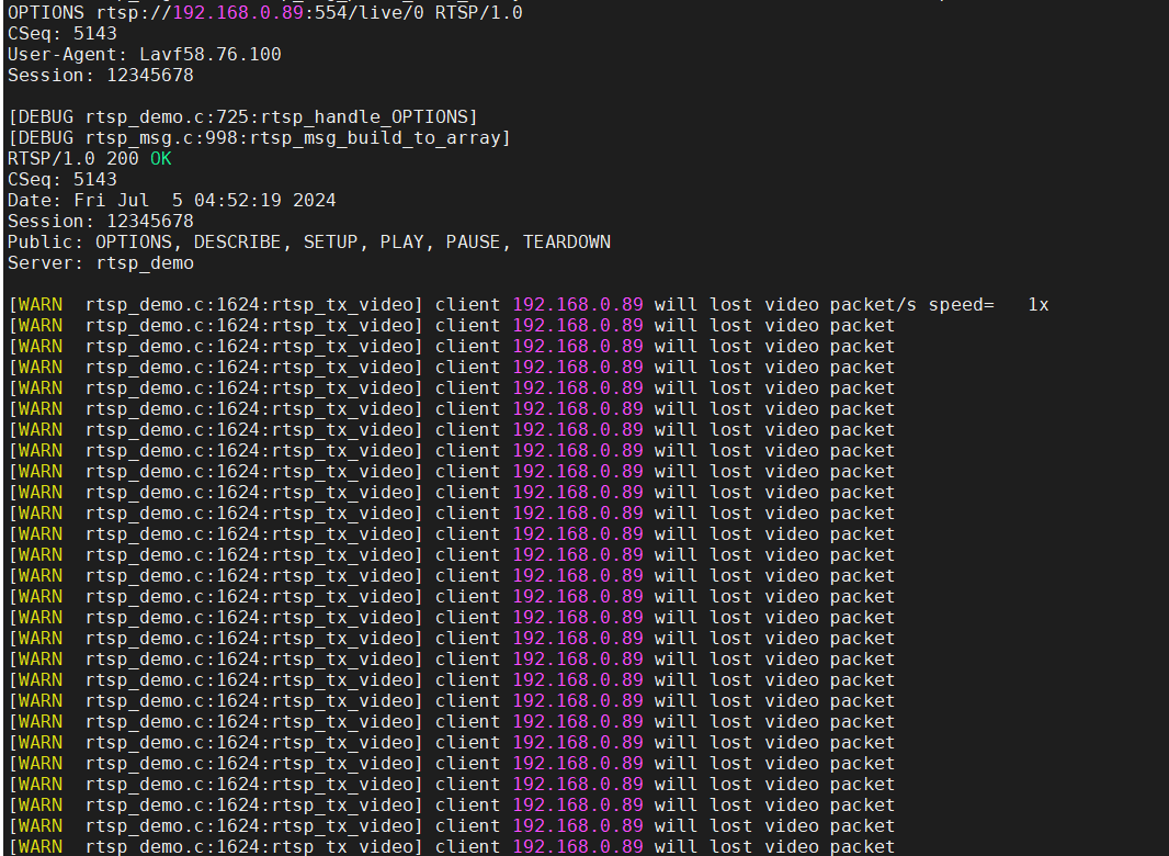

你好,rkipc大概运行了42个小时,然后一直出现这个错误lost video packet,是为什么?怎么解决呢?

您好,rkipc 仅作为测试使用,lost video packet应该是丢包了导致视频流中的某一个关键帧丢失,这应该是网络问题导致,如果要将rkipc在实际使用最后添加一个丢包后重启应用的处理
